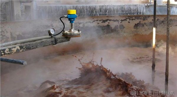

雷达液位计信号波动的成因
  雷达液位计因其非接触测量、高精度和耐腐蚀特性,已成为油气、化工、食品和冶金等行业液位测量的首选设备。然而,工业现场复杂工况常导致信号波动问题,影响控制和报警的可靠性。
  在工业现场,雷达液位计信号波动常由多种因素引起。首先,液面扰动是主要原因之一,泵流、搅拌器和气泡会在液面形成瞬时波浪,导致雷达测量出现短时偏差。其次,蒸汽干扰也不可忽视,高温液体表面蒸汽上升会产生虚假回波,影响测量精度。对于食品或化工浆料,泡沫层影响显著,泡沫或乳化液面会散射雷达波,使信号幅值不稳定。粉尘干扰同样常见,在冶金、粮食或化工料仓中,空气中高浓度粉尘会散射雷达波,产生虚假信号。除此之外,容器结构复杂也会导致二次反射干扰,如料仓、储罐内凸起、支撑结构或管道附件等。最后,介电常数变化也是信号波动的重要因素,液体的温度、浓度或成分变化会改变介电常数,使雷达回波强度产生波动。
  信号波动不仅影响实时液位控制,还可能引起误报警、设备停机甚至安全事故,因此工业应用中必须解决这一问题。

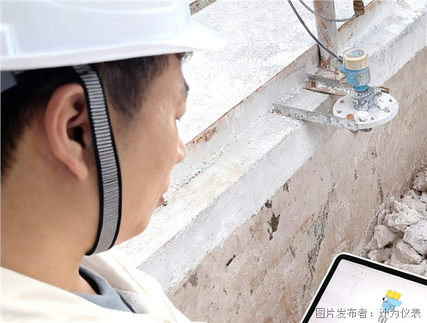

安装优化
• 避免搅拌器、管道凸起和支撑结构正对天线。
• 将天线安装在液面中心线位置,减少边壁反射干扰。
• 对长管或料仓,可设置反射消除器或倾斜天线安装。

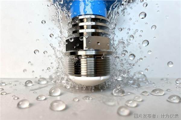

计为JWrada®雷达液位计的优势
  计为JWrada®雷达液位计在实际工业应用中针对复杂工况设计,具备多项技术优势:
1. 抗搅拌能力强:液体高速流动或搅拌情况下仍可稳定测量,保障连续监控。
2. 蒸汽与泡沫免扰:高温蒸汽、泡沫环境下依然可精准测量,避免误报警。
3. 耐腐蚀设计:316L不锈钢及特殊涂层适合酸碱及腐蚀性介质。
4. 抗粉尘干扰:粉尘浓度高的料仓和管道仍可稳定识别回波信号。
5. 高温高压适应性:支持-40°C至+400°C环境,适合蒸汽罐、冶金料仓等高温工况。
6. 智能算法:内置回波智能分析、动态滤波和异常剔除,实现平稳可靠数据输出。

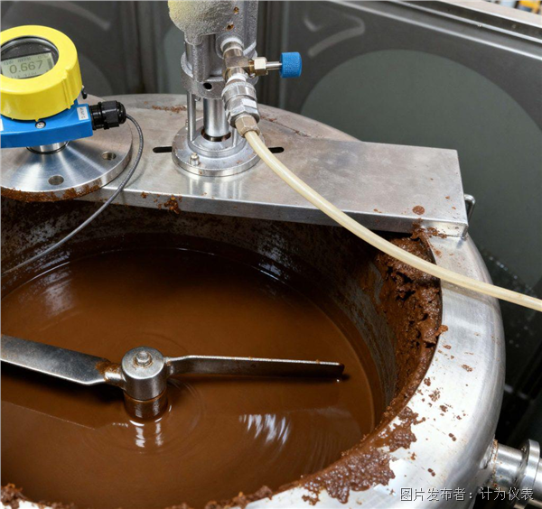

典型应用案例
食品加工
• 应用场景:巧克力、饮料、乳制品生产线。
• 产品:Ring-11音叉液位开关 + JWrada®雷达液位计。
• 优势:CIP/SIP清洗兼容,液面泡沫或浆料搅拌下依然连续测量,实现高低料位控制和安全报警。

工程实践建议
  在雷达液位计选型和应用中,工况评估是首要步骤。需要综合考虑液体性质、温度范围、粉尘浓度以及蒸汽情况,以便选择最合适的型号和天线类型。安装优化同样关键,应避开搅拌器、凸起管道及其他可能产生二次反射的障碍物,同时根据容器结构调整天线方向和安装高度。
  在现场,回波调试与算法参数优化是保证测量稳定性的核心环节。通过调整峰值识别、滤波参数和回波处理逻辑,可以有效消除波动干扰,提高信号可靠性。此外,定期维护不可忽视,保持传感器表面清洁、无积渣或腐蚀,可确保长期运行稳定性。
  结合数据监控与分析,利用JWrada®智能算法和历史数据,可以对液位趋势进行实时分析,及时发现潜在异常并进行预警,实现对复杂工况的智能化管理。这种全流程优化,从选型、安装到运行维护,能够显著降低信号波动风险,提高雷达液位计的测量精度与可靠性。
