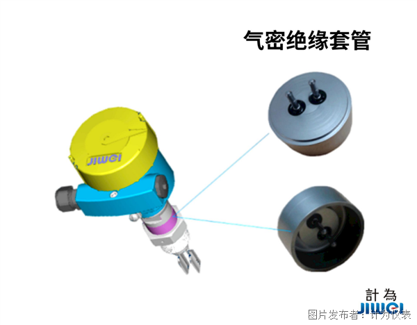

带气密绝缘座的音叉液位开关剖面图
气密绝缘套管的结构部件
音叉液位开关中的典型气密绝缘套管由以下关键部件组成:
1. 管体
材料: 通常由不锈钢、哈氏合金或高性能塑料制成。
性能: 具有高机械强度、耐腐蚀性和耐热性,能够在极端条件下运行。
2. 密封元件
部件: 包括 O 形圈、垫片和密封垫圈。
功能: 确保绝缘管、叉体和连接线路之间紧密密封,防止外部气体、液体或粉尘渗入内部系统。
3. 绝缘材料
常用材料: 陶瓷、玻璃或聚合物基绝缘材料。
用途: 对接线进行电气隔离,以防止短路和信号干扰,确保信号传输稳定。
4. 连接元件
类型: 螺纹接头、法兰或焊接连接。
功能: 将绝缘管牢固固定到叉体和接线系统上,保持开关的整体结构完整性。
在高要求应用中,部分耐腐蚀音叉液位开关会采用硼硅玻璃与不锈钢熔封技术,形成高强度气密密封结构。这种设计可有效降低腐蚀性液体沿连接部位渗透的风险,特别适合高温、高压、有毒或强腐蚀介质环境。
