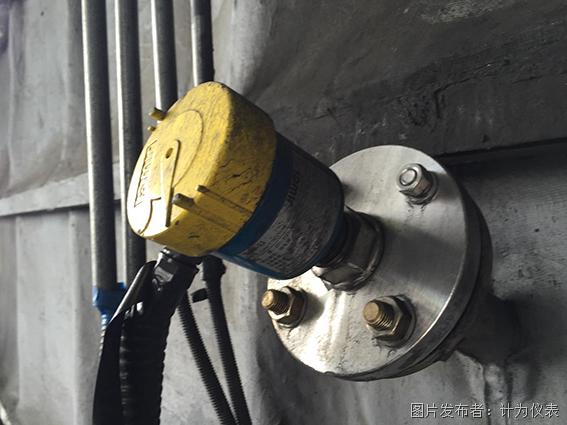

1. 电容式物位开关
电容式物位开关通过检测介电常数变化来判断有没有物料。
简单理解,探头周围从空气变成液体、粉料或颗粒后,电容量会变化,仪表检测到变化后输出开关信号。
它的优势是适用范围广,液体、粉料、颗粒都能用,灵敏度也比较高。
常见于化工、食品、塑料、饲料、石化等行业。
但它怕什么?
怕挂料。
怕介电常数变化太大。
怕现场调试不到位。
如果物料容易粘在探头上,或者不同批次物料性质差异明显,就要特别注意误动作问题。

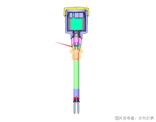

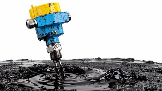

音叉式物位开关
音叉式物位开关靠叉体振动工作。
正常情况下,叉体以固定频率振动。当液体、粉料或颗粒接触叉体后,振动状态发生变化,仪表据此判断物位是否到位。
音叉液位开关常用于液体检测,比如水、油、化工液体等。
音叉料位开关则常用于低密度粉末和颗粒物料,比如塑料颗粒、药粉、泡沫颗粒、炭黑等。
它的优点是没有活动部件,可靠性较高,不太受泡沫、压力变化和介电常数影响。
在食品、制药、化工行业里,音叉式开关用得很多。
选型时要注意物料密度。密度太低的粉料,需要选择灵敏度更高的型号,比如计为音叉料位开关可测密度低至0.008g/cm³,否则可能检测不到。

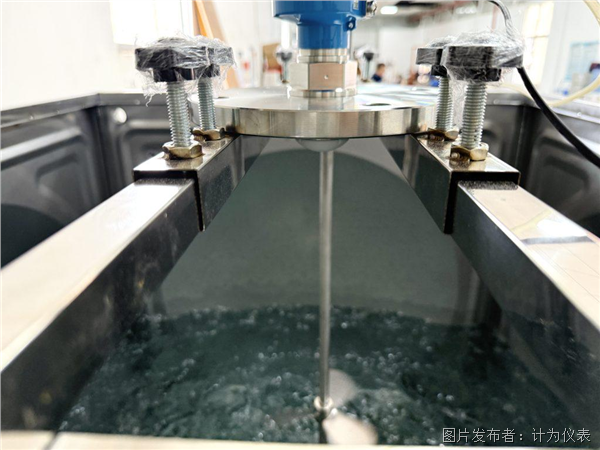

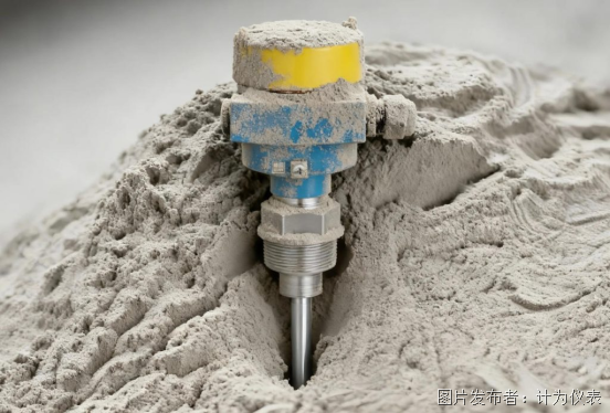

振棒料位开关
振棒料位开关主要用于固体料位检测。
它通过棒状探头振动来工作。当粉料或颗粒接触探头后,振动被阻尼,仪表检测到变化后输出信号。
它常用于水泥、粉煤灰、塑料颗粒、饲料、粮食、矿粉等料仓。
相比浮球,它没有机械浮动结构,更适合粉料和颗粒物料。
市场上常见的是单棒结构。如果现场粉尘大、物料冲击强、工况复杂,也可以选稳定性更高双棒结构的计为振棒料位开关,测量密度可低至0.02g/cm³。
振棒料位开关最怕的是严重挂料和物料冲击,所以安装位置很关键,不能正对进料口,也不能装在容易堆料架桥的位置。
