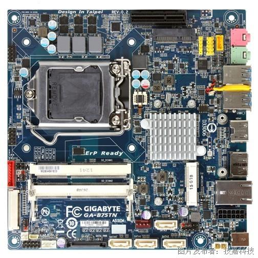

   这款技嘉GA-B75TN主板的特点是采用Thin Mini-ITX版型设计,供电方面仅需要一个DC 19V的笔记本电源便可满足整个平台的电量供应,让主机打造得如Mac mini般的轻便小巧,也可安装在超薄AIO机箱内。另外主板更使用了防潮纤维PCB板、超长寿命的全固态电容、超低电阻式晶体管等高品质超耐久用料,为平台在小空间内的稳定表现奠定了坚实基础。

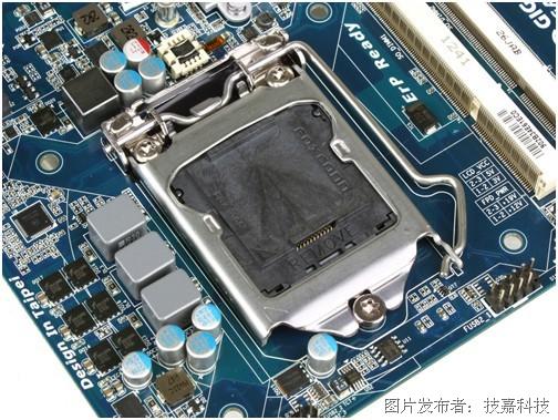

   技嘉GA-B75TN主板基于Intel B75芯片组,并用3+1相独立供电,支持LGA1155接口处理器。主板上带有两条SO-DIMM内存插槽,最大支持容量为16GBDDR3 1600内存使用。

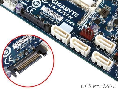

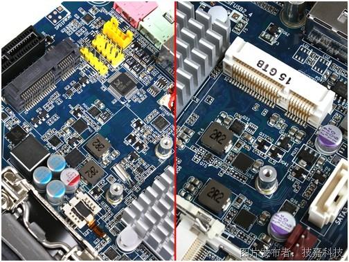

    扩展方面,技嘉GA-B75TN主板提供了1SATA电源接口、1SATA 6GB/s接口(板上标注SATA0,位于SATA电源接口右侧)、3SATA 3GB/s接口、1个全高 Mini-PCI-E 接口(支持全高 Mini-PCI-E 接口的固态硬盘以及GBT扩展卡,GBT扩展卡有两种规格,可以提供COMVGAGPIOTPM等行业常用的接口),1个半高 Mini-PCI-E 接口(支持半高 Mini-PCI-E 接口无线网卡等扩展卡),这样丰富的接口类型已能够满足大部分主流配件的接入需要了。另外主板上还特意配备有1PCI-E x4插槽,而末端镂空可安装PCI-E x16接口显卡,满足用户在超微型平台上扩展显卡、声卡、网卡、固态硬盘和阵列卡等配件的需求

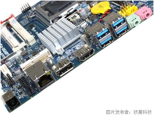

    技嘉GA-B75TN主板的I/O接口虽然采用了2.5cm半高设计,但接口同样是相当的丰富,包括了119V电源接入口、1RJ45千兆网卡接口、1DisplayPort接口、1HDMI接口、4USB3.0高速传输接口、23.5mm音频接口,足以满足大部分用户的使用需要。

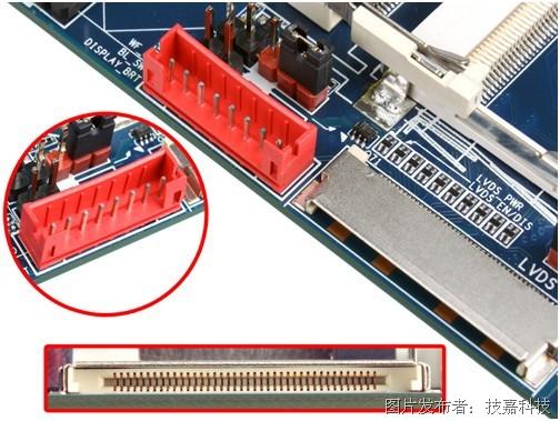

   技嘉GA-B75TN为了满足超薄AIO机箱和部分行业用户的特殊需求,主板在PCB上还板载了一组LVDS显示输出接口,能够提供最高1920x1080 18/24bit的显示效果,给像自助终端机、点播机和AIO一体机等需要对液晶显示屏进行一体式输出、供电的客户提供硬件支持。
