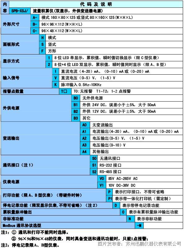

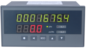

苏州迅鹏SPB-XSJ流量积算仪, SPB-XSJ流量积算仪 SPB-XSJ系列流量积算仪与各类流量传感器、变送器配合,完成瞬时流量的测量、变换、传送和控制,同时进行累积计算。 • 误差小于 0.2%F . S ,并具备调校、数字滤波功能,可帮助减小传感器、变送器的误差,有效提高系统的测量、控制精度 二 、SPB-XSJ流量积算仪选型表: 三、SPB-XSJ流量积算仪技术规格: 3.1 基本技术规格 • 电 源: 3.2 选配件技术规格 • 报警输出 如需详细资料请点击下载SPB-XSJ流量积算仪.pdf 苏州迅鹏仪器仪表有限公司 电话:0512-68381939 传真:0512-68381803 手机:18962116539 QQ:2501764232 苏州市桐泾北路26-6号恒峰大厦 友情链接: 信号隔离器: http://www.surpon.com/ 直流电能表: http://www.jssurpon.com/ 流量积算仪 :http://www.jssurpon.net/ 德国TECSIS: http://www.surpon.cn / 隔离器: http://www.surpon.com.cn/直流电压表:http://www.surpon.net/ 隔离器:http://www.geliqi.net/ 大屏显示器:http://www.jssurpon.cn/
• 适用于电流、电压、脉冲输出的流量传感器或变送器
• 2 点报警输出,用于瞬时流量的上、下限报警或累积量的预置输出
• 变送输出可将测量、变换后瞬时流量值以标准电流、电压形式输出供其它设备使用
• 累积量脉冲输出功能
• 瞬时流量按小时或按分为计算单位可选择
• 全透明、高速、高效的网络化通讯接口,实现计算机与仪表间完全的数据传送和控制。独有的控制权转移功能使计算机可以直接控制仪表的报警输出和变送输出。读取一次测量数据的时间小于10ms提供测试软件,组态软件和应用软件技术支持.
• 具备带硬件时钟的打印接口和打印单元,实现手动、定时、报警打印功能,如果选配智能打印单元,可实现多台仪表共用一台打印机
• 多种外形尺寸和面板形式
• 对于非线性信号,可利用仪表的 8 段折线功能
• 停电记录功能可记录总停电时间,停电次数和最后 8 次停电和上电的实时时间。通过面板调出查看
