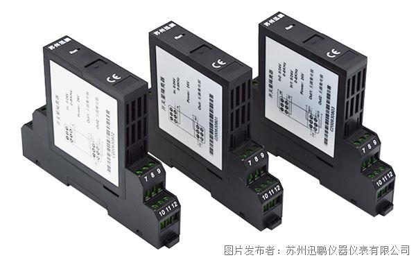

功能
接收控制室的4~20mA电流信号,经过隔离,变换成用户指定的电压或电流信号,输出给现场。可选1入1出、1入2出、2入2出。
型号规格
产品型号
输入1信号
输入2信号
输出1信号
输出2信号
XP1511E-C0C0
4~20mADC
无输入2
4~20mADC
无输出2
XP1511E-C0CC
4~20mADC
无输入2
4~20mADC
4~20mADC
XP1511E-CCCC
4~20mADC
4~20mADC
4~20mADC
4~20mADC
技术指标
工作电源:24VDC�10%
功    耗:≤0.8W(1入1出)
≤1.6W(1入2出)
≤2.0W(2入2出)
输入信号:4~20mA
输入阻抗:≤200Ω
输出信号:4~20mA
输出负载:0~650Ω
转换精度:�0.1%F.S
温度漂移:�0.01% F.S/℃
绝缘强度:输入/输出,≥2000VAC(1min)
输出/电源,≥2000VAC(1min)
          输入/电源,≥1000VAC(1min)
绝缘电阻:输入/输出/电源,≥100MΩ(500VDC)
应用接线图
备注:11出型号,131112脚悬空不接;12出型号,1112脚悬空不接。
