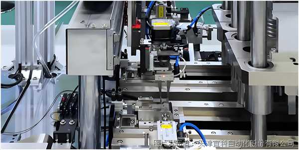

在当今高度自动化的工业生产环境中,精准、可靠的测量技术是保障生产效率与产品质量的核心要素。宜科全新推出的GM系列接触式位移传感器,凭借其卓越的性能、稳定的品质以及广泛的适用性,成为工业测量领域的可靠之选,为众多行业带来了更精准的测量解决方案。
宜科GM系列接触式位移传感器是高精度接触式数字传感器,由传感器检测头、控制器及通讯模块组成。检测头具有IP67防护等级,接触点采用硬质合金打造,有效抵抗摩擦损耗,NBR材质防尘套,有效抵抗外部水,油污等复杂场景。具有耐用性强、精度高、适应性好等特点。

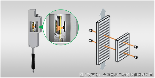

◆ 检测头:采用光栅刻度尺脉冲系统原理,搭配宜科自研算法,具有优异的温度特性,实现零追踪误差,全量程高精度检测。
◆ 测量范围:32 mm
◆ 测量精度:3 um
◆ 接触头:标准安装尺寸,支持替换

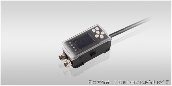

◆ 控制器:采用实体按键设计,有效增长使用寿命,单个控制器最多可连结2只独立探头,多种信号输出模式,支持中英文切换,满足不同用户需求,同时控制器具备级联设计,减少线缆使用量。
◆ 输出类型:RS485+开关量,模拟量+开关量
◆ 显示方式:OLED显示屏
◆ 距离调节:按键设置
◆ 连接方式:1个控制器可连接2个检测头
◆ 扩展类型:通讯模块可级联8台控制器
◆ 通信单元:采取主流通信协议,兼容市面大多数工业控制PLC通信,通信模块与控制器直接通过浮动连接器,减少线缆使用,提升效率的同时,减少客户项目成本。
◆ 协议支持:EtherCAT协议 / PROFINET协议
应用案例:

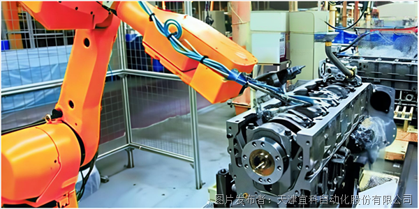

汽车零部件,发动机工件检平:
发动机在生产过程中需要做到边安装,边检查,边调整,以确保生产质量,尤其在发动机缸、机缸盖罩等金属工件的平整度检测,关系着整台发动的气密性。

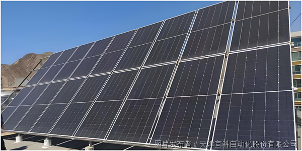

光伏,硅片打磨检平:
光伏硅片制作需要经过拉晶,截断,切方,研磨,切片,清洗,分选检测等一系列流程,生产出可用于生产光伏板的原料,这一阶段中研磨尤为重要,经过研磨机的对切方后的硅棒进行高精度研磨,期间需要接触式位移保证硅棒平整度。
非标自动化,非标工件形变检测:
非标工件加工过程中会偶发性出现损件,形变等问题,导致工件报废,加工过程中,增加接触式位移检测工件平整度功能,能够有效及时检出问题工件,及时输出判断数据,进行人工干预,避免报废,提高效率。
工业4.0时代,智能制造和工业互联网的发展对测量技术提出了更高的要求。宜科GM系列接触式位移传感器以其精准、可靠、稳定的性能,顺应了这一发展趋势,为工业生产的智能化升级提供了有力支持。它不仅能够实现实时、准确的位移测量,还能与其他设备进行无缝连接,实现数据的共享和分析,为企业的生产管理和决策提供重要依据。
宜科GM系列接触式位移传感器以其先进的技术、卓越的性能、广泛的适用性和可靠的品质,成为工业测量领域的可靠之选。无论是对于追求高品质产品的制造企业,还是对于致力于智能化升级的工业企业,宜科GM系列接触式位移传感器都将为其带来显著的价值和优势。
