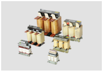

产品简介:
安装在变频器输出端,用于限制变频器 与电机连接电缆的容性充电电流,钝化变频 器输出的PWM波的电压上升率。 电机电缆长度超过一定值时,建议在变频器与 电机之间插入一个电机电抗器。用于补偿在长 导线时的电容再充电电流。此最大长度决定于变频器的额定值以及电机电缆的类型。

产品应用(Application)
  • 将dv/dt限制到500V/us
  • 电机端子上的过电压限制到:1000V至400V~(rms值)
  •                                            1150V至460V~(rms值)
  • 打开滤波器与电机之间的接触器所引起的滤波器干扰
  • 减小电机接地泄漏电流。
