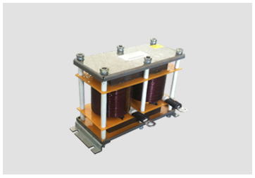

产品简介:
在现代电力电子设备中随着设备中功率及开关频率的不断提高,中高频大电流电抗器的需求和应用因此越来越多,结合我们的专有技术和行业经验,在此类电抗器的设计和制造中,我们通过磁芯和导体发热的合理选择,处理以及反复验算,保证了电抗器在高频大电流条件下的高性能运行。目前此类产品广泛应用于UPS和新能源等领域的变流器中。开关频率达20KHz
产品分类:
工控元器件 电抗器/互感器/变压器 低压变频器配件 电抗器
品牌:
鸿康
产品介绍
产品应用(Application)
  • 目前此类产品广泛应用于UPS,APF和新能源等领域的变流器中
技术规格(Technical Specifications)
  • 工作电压:3*220~1140(VAC)
  • 额定电流:5~2000(A)
  • 使用范围:适配变频器功率2.2~1200(KW).
  • 电机频率:50HZ
  • 开关频率:1.5~30(KHZ)
  • 压降(uk):<12%(额定电压,50HZ和定电流时)
  • 温 升:&le;70K
  • 运行和储存:-40~+85(℃)
  • 绝缘等级:H级
  • 外壳防护等级:IPOO/IP23
  • 环境湿度:0~98(%),不凝露
  • 海拔高度:<2000M
  • 执行标准(Applicable Standards)
    IEC289:1987电抗器
  • GB10229-88电抗器(eqvIEC289:1987)
  • JB9644-1999半导体电气传动用电抗器
产品尺寸(Product Size)
    可根据客户要求定制
