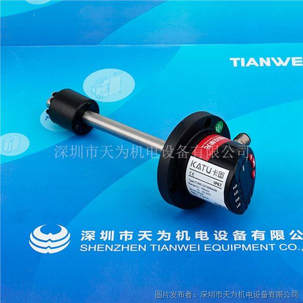

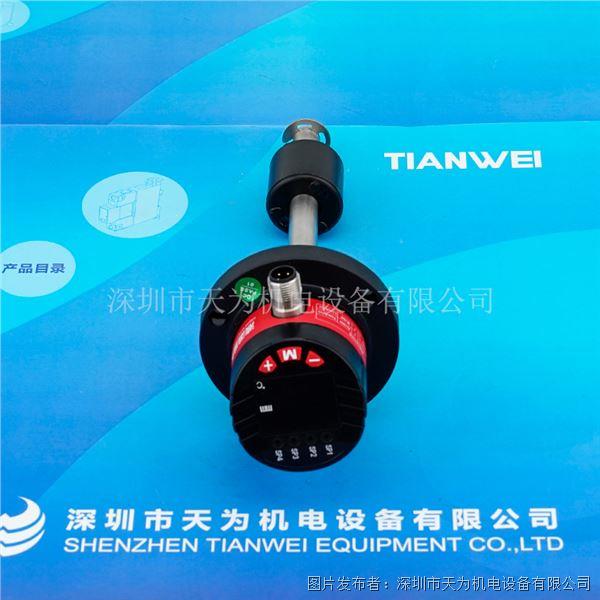

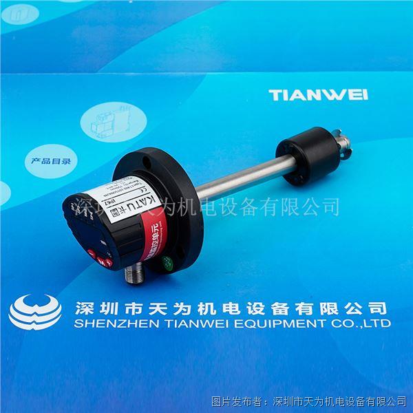

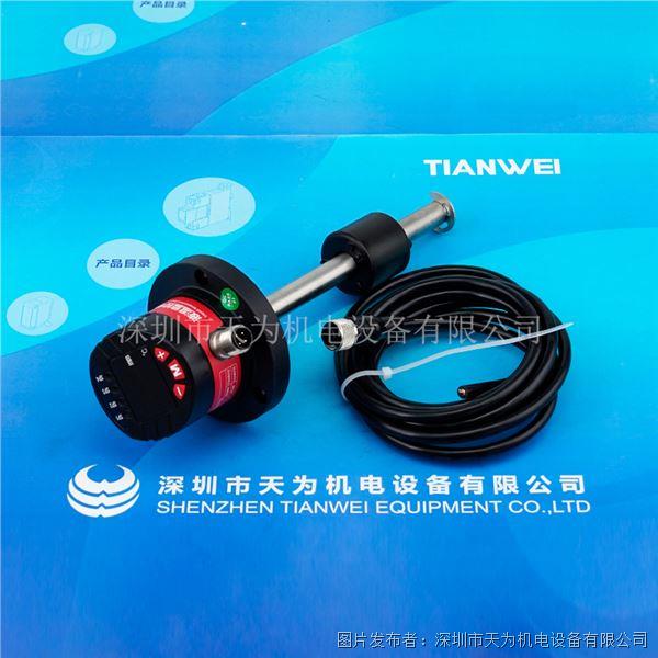

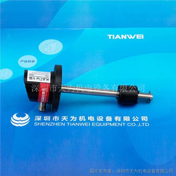

KATU卡图电子式温度液位传感器LT400-L0150NA2M
产品概述:
LT400 型电子液位/温度一体式传感器能同时输出多路信号,满足不同场所对液位与温度的监控杆,同时减少用户箱体开孔数,简易化,微型化设计,美观的外形满足设备升级需(PNP/NPN/0...20mA/4...20mA),全量程可扩展性模拟输出。可根据环境不同进行灵活安装,使得在调整显示器与电气输出接口时任意修改现场工况所需方向,可按照电缆布线灵活应用
产品特点:
◆便于读取,坚固的LED数字显示
◆全新的设计,多功能应用
◆灵活的配置,输出PNP/NPN切换
◆智能化菜单,变送输出量程可设置
◆开关点连续可调,使用简便
◆温度/液位可配置4路开关、2路模拟信号输出可选择
产品应用:
机床/液压润滑系统/机械制造/自动化设备
产品规格:
系列:一 体 式 液 位 /温 度 传 感 器
测 量 量 程:150mm
浮 子 类 型:NBR浮 子 (用 于 油 )
测量分辨率:10mm(默认)
A2:两 路 模 拟 量 4-20m A( 4芯 航 空 插 头 )
M:M 12*1航 空 插 头
◇电源:DC18...30V
◇测量量程:(0-2m)可选
◇电流消耗:最大600mA,包括开关电流
电气连接:M12*1-5pin/8pin航空电缆
◇安全:短路保护、反极性保护
◇绝缘:DC500V
◇过压:DC36V
◇接通时间:<3s
◇切换功能:PNP/NPN、NO/NC任意切换
◇开关电流:最大400mA
◇响应时间:开关输出/模拟信号(0.2-5s)
◇负载:模拟信号4...20mA≤500Ω
◇使用寿命:100万次开关周期
◇测量精度:10mm/5mm
◇温度:
测量量程:可设定(出厂默认 -20...80℃)
介质温度:-20...85℃
环境温度:-20...80℃
存储温度:-20...65℃
◇相对湿度:45...75%
◇抗震性:20g,10...2000Hz(符合IEC60068-2-6)
◇耐冲击性:50g,6ms(符合IEC60068-2-27)
◇防护等级:IP67
◇接液部件:304连杆,NBR或304不锈钢浮子
◇表体外壳:POM工程塑料
