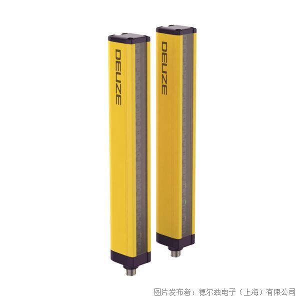

德尔兹DEUZE HET4T10-B系列通用型安全光幕
| 类型 | 安全光幕 |
| 横截面尺寸 | 32x38mm |
| 特征 | 符合Type 4高安全标准,使用简单、主体坚固、长期使用稳定的光栅,且有清晰易辩功能指示灯。 |
| 最小检测物体 | φ14mm(手指检测) |
| 光轴间距 | 10mm |
| 保护高度 | 244mm |
| 检测范围 | 0.2~10m |
| 检测面 | 正面 |
| 电源电压 | 24V DC±15% |
| 光源 | 红外线LED(870nm) |
| 响应时间 | 2.5~20ms |
| 同步方式 | 光同步 |
| 消耗功能 | ≤5W |
| 最大输出电流 | 200mA |
| 安全输出 | PNP×2,NPN×2 |
| 内部保护 | 电源极性保护,输出短路保护,输出过载保护 |
| 耐振动 | 10到55Hz双振幅0.7mmX、Y、Z方向各1000次 |
| 耐冲击 | 100m/s2(约10G)16ms脉冲X、Y、Z方向各1000次 |
| 环境温度 | 工作时:-10~+55℃,储存时:-25~+60℃ |
| 环境湿度 | 工作时:15~85%RH,储存时:15~95%RH |
| 防护等级 | IP67 |
| 安全类型 | Type4(GB4584-2007,GB/T19436-1/2,IEC61496-1/2) |
| 安全完整性 | SIL3(IEC 61508),SILCL3(EN62061) |
| 安全类别 | Category 4(EN ISO 13849) |
| 性能等级 | PLe(EN ISO 13849) |
| 材质 | 主体外壳:铝;上盖/下盖:尼龙(GF30%);前外壳:聚碳酸酯、SUS304 |
| 连接方式 | 接插式:发射器:M12,5-芯;接收器:M12,6-芯 |
| 电缆长度 | 5m,10m,20m |
| 安装方式 | 背槽式、顶盖/底盖式 |
| 产品认证 | CE |
