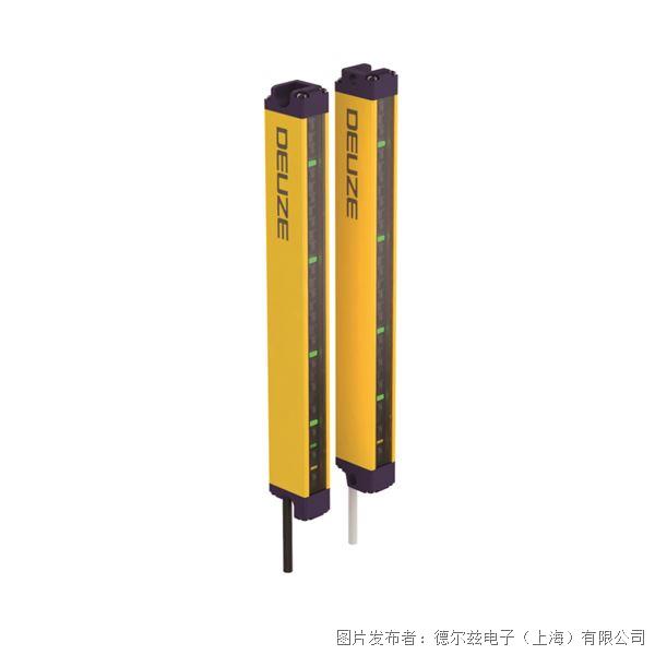

德尔兹DEUZE HCVT4T40-B系列安全光幕
类型 | 薄型安全光幕 |
横截面尺寸 | 15x22mm |
特征 | 超薄外形设计,有正面和侧面检测可选,满足狭窄空间的安装需求,抗干扰能力强。 |
最小检测物体 | φ45mm(手指检测) |
光轴间距 | 40mm |
保护高度 | 205mm |
检测范围 | 0.1~3m |
检测面 | 正面 |
电源电压 | 10~30V DC |
同步类型 | 光学同步 |
响应时间 | 1.5~5ms |
输出方式 | NPN集电极输出 |
光源 | 红外线LED(870nm) |
最大容性负载 | 1μF |
最大功率 | <3W |
电路保护 | 电源极性保护,输出短路保护,输出过载保护 |
工作电流 | 200mA |
环境温度 | 工作时:-10~+55℃,储存时:-25~+70℃ |
环境湿度 | 工作时:35~85%RH,储存时:35~95%RH |
冲击 | 10g/50ms |
振动 | 0.35mm/10~55Hz |
防护等级 | IP65 |
安全类型 | Type4(GB4584-2007,GB/T19436-1/2,IEC61496-1/2) |
安全完整性 | SIL3(IEC 61508),SILCL3(EN62061) |
安全类别 | Category 4(EN ISO 13849) |
性能等级 | PLe(EN ISO 13849) |
材质 | 主体外壳:铝;上盖/下盖:尼龙(GF30%);前外壳:聚碳酸酯、SUS304 |
连接方式 | 电缆式/接插式 |
电缆长度 | 2m |
安装方式 | 顶部安装 |
产品认证 | CE |
