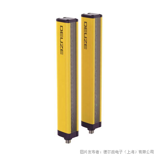

产品简介:
DEUZE通用型安全光幕,符合Type4高安全标准,使用简单、主体坚固、长期使用稳定的光栅,且有清晰易辩功能指示灯。
产品分类:功能安全 设备安全 安全检测与防护 安全光幕
品牌:DEUZE
产品介绍
德尔兹DEUZE HET4T20-B系列通用型安全光幕
类型 | 安全光幕 |
横截面尺寸 | 32x38mm |
特征 | 符合Type 4高安全标准,使用简单、主体坚固、长期使用稳定的光栅,且有清晰易辩功能指示灯。 |
最小检测物体 | φ25mm(手指检测) |
光轴间距 | 20mm |
保护高度 | 185mm |
检测范围 | 0.2~15m |
检测面 | 正面 |
电源电压 | 24V DC±15% |
光源 | 红外线LED(870nm) |
响应时间 | 2.5~20ms |
同步方式 | 光同步 |
消耗功能 | ≤5W |
最大输出电流 | 200mA |
安全输出 | PNP×2,NPN×2 |
内部保护 | 电源极性保护,输出短路保护,输出过载保护 |
耐振动 | 10到55Hz双振幅0.7mmX、Y、Z方向各1000次 |
耐冲击 | 100m/s2(约10G)16ms脉冲X、Y、Z方向各1000次 |
环境温度 | 工作时:-10~+55℃,储存时:-25~+60℃ |
环境湿度 | 工作时:15~85%RH,储存时:15~95%RH |
防护等级 | IP67 |
安全类型 | Type4(GB4584-2007,GB/T19436-1/2,IEC61496-1/2) |
安全完整性 | SIL3(IEC 61508),SILCL3(EN62061) |
安全类别 | Category 4(EN ISO 13849) |
性能等级 | PLe(EN ISO 13849) |
材质 | 主体外壳:铝;上盖/下盖:尼龙(GF30%);前外壳:聚碳酸酯、SUS304 |
连接方式 | 接插式:发射器:M12,5-芯;接收器:M12,6-芯 |
电缆长度 | 5m,10m,20m |
安装方式 | 背槽式、顶盖/底盖式 |
产品认证 | CE |
