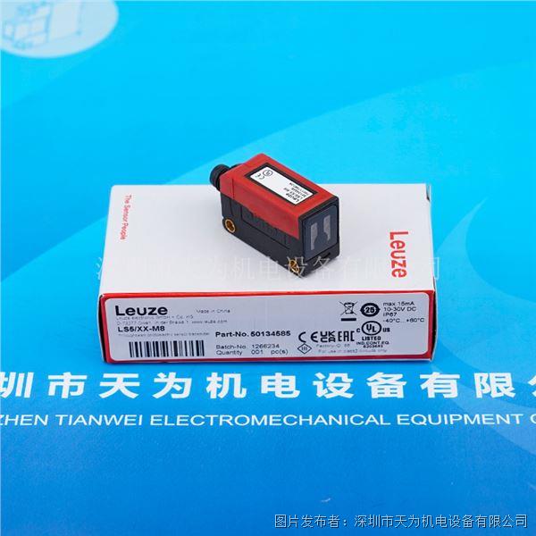

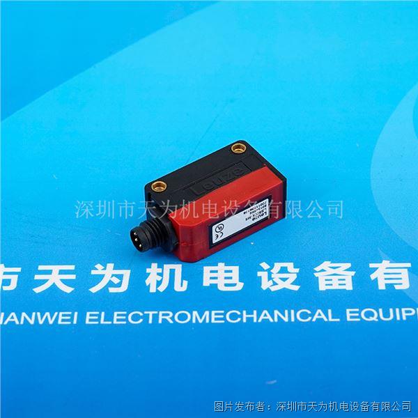

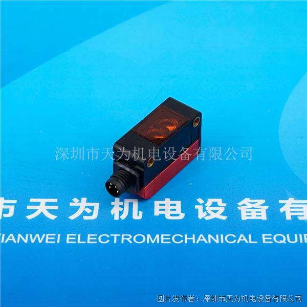

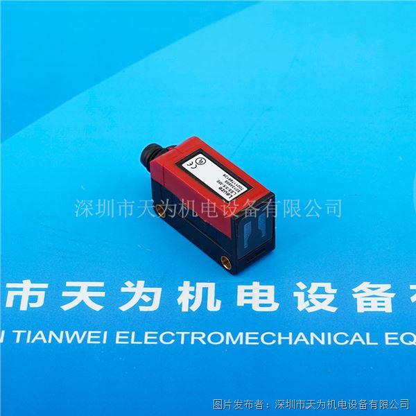

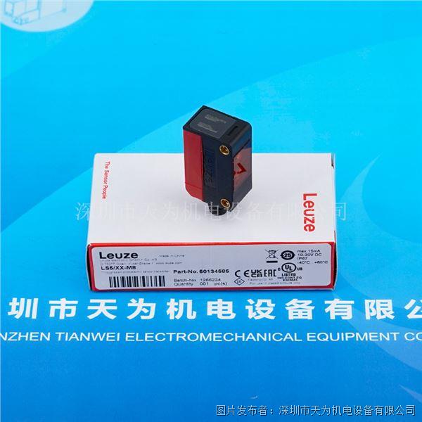

德国LEUZE劳易测对射光电传感器(发送)LS5/XX-M8
产品规格:
订货号:50134585
系列:5
工作原理:对射原理
设备类型:发射器
检测距离:0 ... 10 m (保证的检测范围)
检测范围极限:0 ... 15 m (典型检测范围)
光源:LED, 红色
波长:620 nm
传输信号波形:脉冲
LED 组:自由组(根据 EN 62471)
保护电路:反极性保护;短路保护
供电电压 UB:10 ... 30 V, DC, 包括剩余波纹度
剩余波纹度:0 ... 15 %, 来自 UB
开路电流:0 ... 15 mA
接口数量:1 个
连接1:
功能:供电电源
类型:接头
螺纹规格:M8
类型:插头
材料:塑料
引脚数:4 个引脚
尺寸(宽 x 高 x 长):14 mm x 32.5 mm x 20.2 mm
外壳材料:塑料
塑料外壳:ABS
镜头盖材料:塑料
净重:20 g
外壳颜色:红色;黑色
LS5 XX-M8.jpgLS5 XX-M8 (5).jpg示类型:LED
LED数:2 个
环境温度,工作:-40 ... 60 °C
环境温度,储藏:-40 ... 70 °C
防护等级:IP 67
