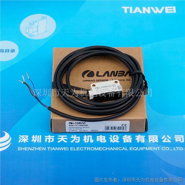

LANBAO兰宝塑料方形光电式传感器PSE-CC100DNB
产品特点:
●通用外壳,是多种款式传感器的理想替代品
●IP67适合用于恶劣环境
●距离一键设定,设定精准,快捷
●采用TOF原理,产品的黑白色差小,检测稳定
产品规格:
检测方式:TOF
检测范围:0.5...100cm
调节范围:8...100cm
输出方式:NPN NO/NC或PNP NO/NC
距离调节:按键按下2...5S,黄、绿灯4Hz同步闪烁,抬起距离设置成功;黄、绿灯8Hz异步闪烁3S设置失败。
NO/NC调节:按键按下5...8S,黄灯和绿灯同时以2Hz闪烁,抬起;状态切换完成
回差:3...20%
电源电压:10...30VDC
消耗电流:≤20mA
负载电流:≤100mA
压降:≤1.5V
调节方式:按键调节
光源类型:红外激光(940nm)
光斑大小:φ120mm@100cm
保护回路:短路保护,极性保护,过载保护,齐纳保护
响应时间:≤100ms
指示灯:
绿灯:电源指示
黄灯:输出指示
抗环境光:太阳光≤10 000Lx、白炽灯≤3 000Lx、荧光灯≤1000Lx
工作温度:-20ºC...55 ºC
储存温度:-25ºC...70 ºC
防护等级:IP67
材质:外壳:PC+ABS;光学元件:塑料 PMMA
重量:50g
连接方式:2m PVC引线
附件:安装支架ZJP-8
