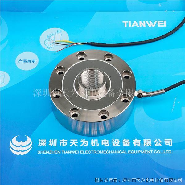

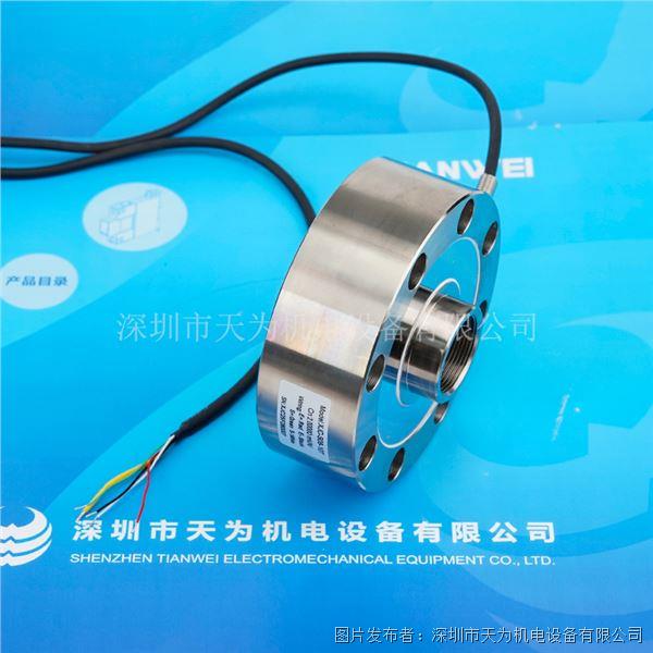

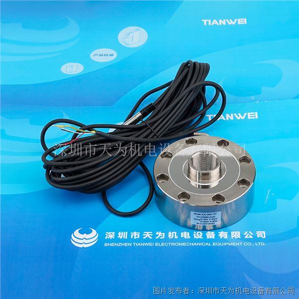

XJC鑫精诚压力传感器XJC-S08-10T
产品特点:
◆采用高精度电阻应变式原理
◆可满足 0-30T 范围内的力测量。
◆防油、防水、耐腐蚀
◆轮辐结构,外型美观
◆动态响应频率高,高精度
产品规格:
量程:10T
精度:0.05% F.S.
材质:不锈钢/合金钢
输出灵敏度:2.0±10%mV/V
使用电压力:5-10VDC
最大使用电压:10VDC
防护等级:IP66
温度补偿范围:- 10 ~ 40 ºC
滞后:0.05% F.S.
工作温度 范围:- 20 ~ 80 ºC
重复性:0.05% F.S.
绝缘电阻:≥5000MΩ/100VDC
输入阻抗:750 ± 50 Ω
输出阻抗:700 ± 10 Ω
蠕变 (30分钟):0.05% F.S.
温度灵敏度漂移:0.05% F.S. / 10ºC
零点输出 :± 2% F.S.
零点温度漂移:0.05% F.S. / 10ºC
安全超载:150%
极限超载:200%
电缆线尺寸:φ5 x3m
电缆线连接方式:Ex + : 红    Ex - : 黑;Sig + : 绿   Sig - : 白
