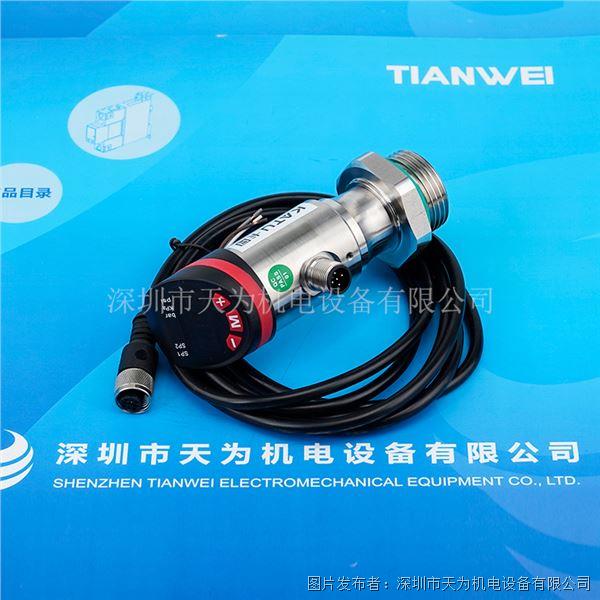

KATU卡图陶瓷压阻式电子数显压力传感器PS500-B600N14MA3
产品概述:
采用陶瓷压阻传感器进行压力测量,信号由后处理电路处理后转换成标准工业电信号输出并显示。全金属外壳设计,采用高亮型 LED 数字显示,使得该系列产品能够被用于各种工业场合。三键设计和菜单使产品使用 更加方便,多种连接方式可以充分满足各种特定的安装需求。可 330°旋转的本体能保证在不同安装方式下获得最佳的观察角度。
产品规格:
系列:P S530 陶 瓷 压 阻 式 电 子 数 显 压 力 传 感 器
B:表压
测量范围: -60...60K P a 或 0...60K P a
G1M:平 膜 型 : G 1外 螺 纹
A3 :输出信号:两个开关输出/IO-link/频率+模拟量输出(5芯线缆)
技 术 参 数:
供电电压: 12...30Vdc
◇空载电流消耗: 最大 40mA,24Vdc 供电
◇开关输出:
输出类型: PNP / NPN可切换,常开/常闭可设定
开关负载: <200mA /24VDC
响应时间: 0.01~2s
开关准确度: ≤±0.5%量程
◇电流型模拟输出:≤±0.5%量程
输出类型: 4...20mA/1-5V/0-10V 可设置
负载 RA: ≤500Ω
线性度: ≤0.5%量程
◇通讯输出: IO-Link/RS485
◇接线保护: 反相,过载,短路保护
◇显示:
设计: 红色4位12mm 高亮度LED
显示范围: -1999...9999
◇准确度: ≤±0.5%量程
◇稳定性(年漂移量):≤±0.3%量程
◇温度:
介质温度: -20...85°C
环境温度: -20...80°C
储存温度: -30...80°C
◇材料:
表头外壳: 工程塑料
阻燃等级: UL-94 V-0
壳体: 不锈钢 304
介质接触部分: 不锈钢 304
◇防护等级: IP67
◇出线方式: M12x1 接插件
