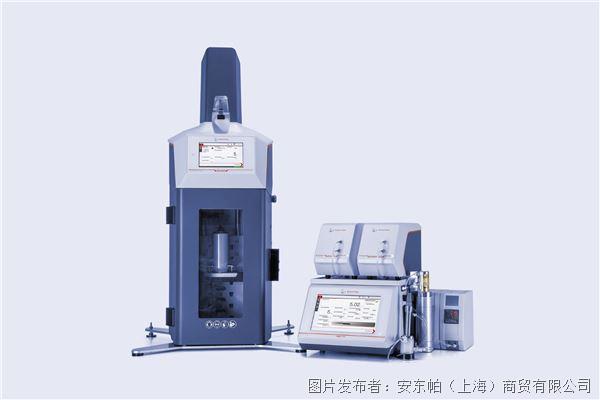

安东帕全自动成品啤酒分析系统是单一实验室系统,旨在快速分析最终啤酒的规格,只需极少量的样品制备。依托对产品品质一致性的坚守,我们的仪器覆盖了整个啤酒行业——从精酿啤酒厂到最大的啤酒生产商。这些系统提供了全面的测量解决方案,只需三分钟即可提供自动化、定制的分析——比传统方法快九倍。

安东帕全自动成品啤酒分析系统强化生产管控,让您对成品质量更具信心。成品啤酒测量系统可以直接从最终包装测量所有关键参数。储罐中各个批次的产品均一性得到保证,并在装瓶后确认符合法规要求。检测灌装机的性能问题并优化灌装流程。仅需要一台成品啤酒分析系统即可同时分析所有的质量参数,可将分析时间缩短至仅三分钟——比常规方法快九倍以上。

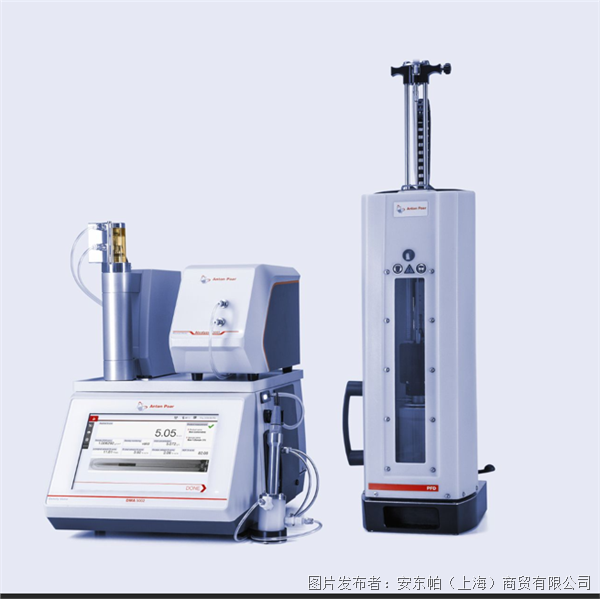

采用预加压直接进样设计的成品啤酒测量系统,无需繁琐的样品制备流程,不用额外玻璃器皿,还能从源头规避产品受污染风险。避免操作人员接触样品,从流程上保障分析全程气密无污染,让结果精准可靠。该系统能处理任何封闭类型的最终包装——无论是易拉罐、玻璃瓶或 PET 瓶,都可以放入 PFD 充填设备中直接进行样品转移。U-View、U-Dry、U-Pulse 和 FillingCheck 等功能旨在最大限度地提高可用性和可靠性,实现无缝操作和高度可靠的结果。

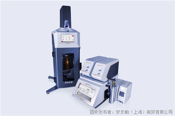

成品啤酒测量系统采用模块化设计,支持按需配置理想测量方案,涵盖所需全部参数。在单个测量周期内,从单个系统上的单个样本中分析所有必需的质量参数——极大降低实验室复杂性。
