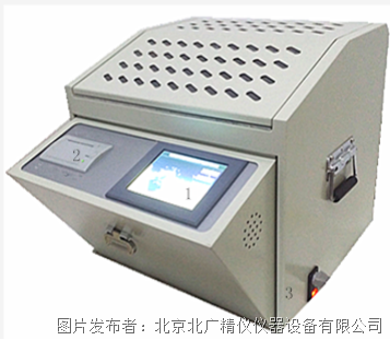

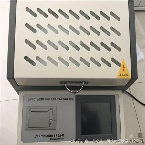

五、 仪器结构面板说明
仪器主体结构设计紧凑,面板布局清晰。正面主要配置有大尺寸彩色液晶触摸屏,用于显示所有操作菜单、设置参数、实时状态和最终测试结果。内置的热敏打印机位于屏幕附近,用于输出测试报告。面板一侧设有电源开关及电源输入插座。仪器设计有两个专用的油杯放置槽,分别用于容纳不同容量的测试油杯。一个油杯槽用于放置容量较大的绝缘油测试油杯,另一个则用于放置容量较小的抗燃油测试专用油杯。
仪器连接部分包括重要的接地端子,必须确保与实验室保护地线可靠连接。配备有温度传感器信号线,用于监测油杯内油样温度,该信号线必须在合上仪器上盖前正确放置。另外,有两条测量信号线,一条专门用于抗燃油体积电阻率测试时的信号传输,另一条则用于绝缘油的介质损耗及电阻率测试。油杯作为核心部件,分为两种:一种是用于绝缘油测试的标准三电极油杯,另一种是用于抗燃油电阻率测试的专用油杯。
