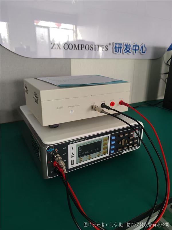

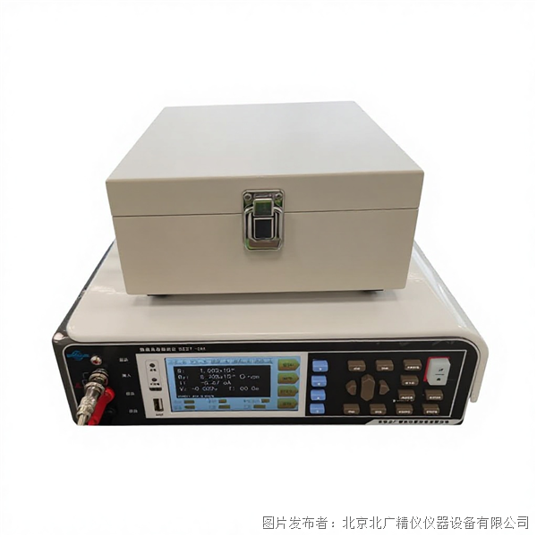

GB/T1410-2006固体绝缘材料体积表面电阻率测试仪BEST-380是一款采用高性能微处理器控制的智能化测试设备。其核心设计理念在于将高精度测量、灵活的操作体验与广泛的标准兼容性融为一体。该仪器不仅是一台测量工具,更是连接材料特性与量化数据的桥梁,能够帮助工程师、质检人员及研发人员深入理解材料的绝缘与导电特性。
仪器的核心能力在于其宽广的测试范围与连续可调的测试电压。它能够测试从5×10^2 Ω到1×10^16 Ω的电阻值,并且通过电流换算,其有效测量上限可达10^20 Ω数量级,几乎覆盖了从半导体材料到超绝缘材料的全谱系电阻测量需求。在测试电压方面,提供了1V至1000V区间内多达1000个档位的连续可调输出,使得用户可以根据不同材料的特性和测试标准的要求,精细地选择最适宜的测试条件,以获得最真实的材料性能数据。
在显示与交互层面,BEST-380配备了4.3英寸高分辨率TFT彩色显示屏,界面设计直观,支持中英文双语切换,极大地方便了不同语境下的使用。显示位数可在4位和5位之间选择,以满足不同精度级别的读数需求。其测试速度可根据实际需要,在快速模式(约5次/秒)和慢速模式(约1次/秒)之间灵活切换,兼顾了效率与稳定性。
