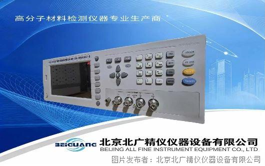

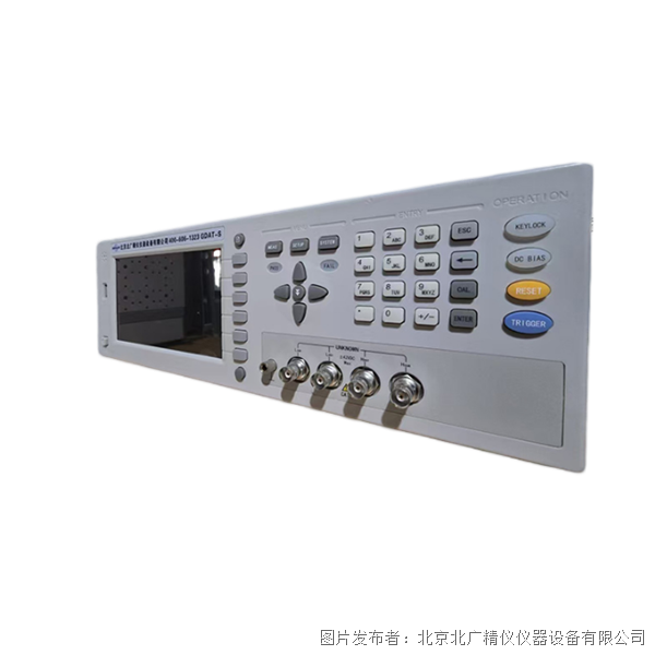

北广精仪旗下的GDAT-S全自动介质损耗测试仪是一款集高频阻抗分析、自动测试与精准测量于一体的先进仪器。该系统由高频阻抗分析仪主机、专用测试装置(平板电容器)及标准介质样品等组成,专门用于对绝缘材料在宽频范围内的介电性能进行自动化测试。

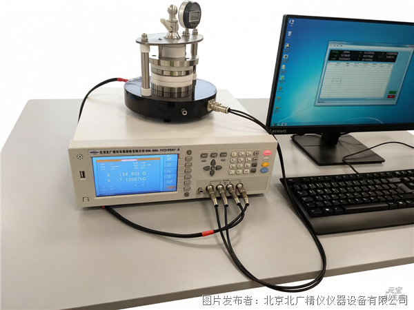

  3. 全自动测试与直接读数:仪器最大的亮点之一是“可直接得到介电常数和介质损耗不用人工计算”。用户只需安装好样品,设置参数,仪器便能自动完成测量,并直接在4.3英寸TFT液晶屏上显示ε和D值的结果,极大地简化了操作流程,避免了人工计算可能带来的误差,提升了测试效率。

  5. 专用测试装置与高适应性:配备精密的介电常数测试装置(含保护电极),适用于直径10~56mm,厚度小于10mm的试样。该装置支持接触电极法、薄膜电极法和非接触法三种模式,能够灵活应对固体片材、柔软薄膜、表面不平整样品等不同形态材料的测试挑战,确保测量准确性。
