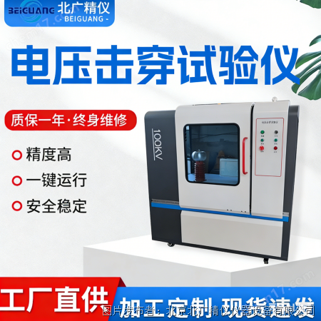

  在电力传输与配电系统的安全运行中,电力电缆扮演着至关重要的角色。而作为电缆内部绝缘层的关键基础材料,电缆纸的绝缘性能直接决定了电缆的长期运行可靠性与寿命。依据GB/T3333-1999《电缆纸工频击穿电压试验方法》标准,对未浸渍的电力电缆纸及其类似纤维绝缘纸进行工频击穿电压与电气强度的测试,是评价其绝缘品质的核心环节。BDJC-100kV型电缆纸工频击穿电压试验机正是为严格契合此标准要求而设计制造的高精度专用检测设备,它为电缆纸生产厂家、电力设备制造企业及质量检验机构提供了权威、高效的测试解决方案。
一、 设备与标准概述
GB/T3333-1999是一项专门用于测定电缆纸工频(50Hz)击穿电压,并计算其电气强度的国家标准。该标准明确了试验的适用范围、定义、试样制备、处理条件、试验设备、试验步骤及结果计算等全套规范性要求。其核心目的在于通过统一的测试方法,获得可比、可靠的绝缘性能数据,为电缆纸的研发、生产质量控制与入厂检验提供技术依据。
电缆纸工频击穿电压试验机是一款采用计算机控制的智能化测试设备。它通过友好的人机交互界面,实现对固体绝缘材料,特别是电缆纸,在工频电压下的击穿电压与耐电压(介电强度)测试。该设备完全按照GB/T3333-1999等国内外相关标准设计,其高压输出、电极系统、升压控制及安全防护均能满足标准对测试设备的严格要求。型号中的“100kV”指设备的最大输出电压能力,能够覆盖各类电缆纸及其他高性能绝缘材料的测试需求。
设备集成了高压发生、精密测量、计算机智能控制与多重安全防护系统,能够对测试过程中的电压、电流等参数进行快速、准确的采集、处理、存储与显示,并自动生成测试报告,确保了测试过程的高效性与数据的客观性。

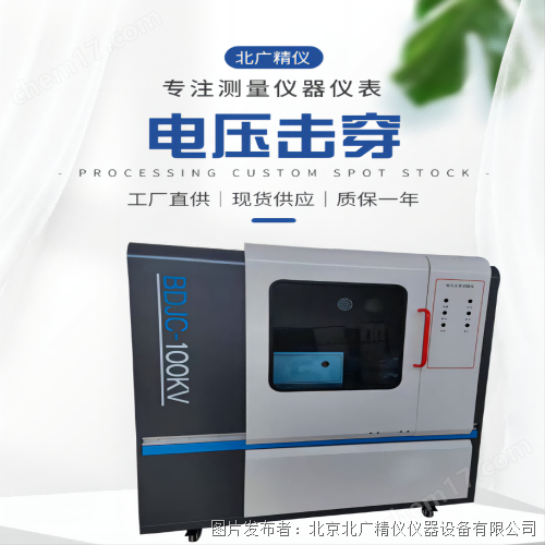

二、 设备主要性能参数
为清晰呈现BDJC-100kV型试验仪的核心技术能力,以下列出其关键性能参数,这些参数是设备实现标准测试功能的基础:
  • 输入电压: 交流220伏特
  • 设备功率: 100千伏安
  • 输出电压: 交流0至100千伏;直流0至100千伏
  • 电压测量精度: 优于百分之二
  • 升压速率: 0.1千伏每秒、0.2千伏每秒、0.5千伏每秒、1.0千伏每秒、2.0千伏每秒、3.0千伏每秒、5.0千伏每秒等多档可调
  • 试验方式: 交流试验、直流试验
  • 试验方法: 击穿试验、耐压试验、梯度耐压试验
  • 过流保护: 可调
  • 判停方式: 电压判停、电流判停组合
  • 电极规格: 根据标准GB/T 1408.1-2006(与GB/T3333电极要求兼容)随设备提供,具体为:直径二十五毫米、高二十五毫米电极两个;直径七十五毫米、高二十五毫米电极一个(特殊规格可订制)
  • 标准支持: 除GB/T3333-1999外,亦兼容GB/T1408.1、IEC60243-1、ASTM D149等主流标准

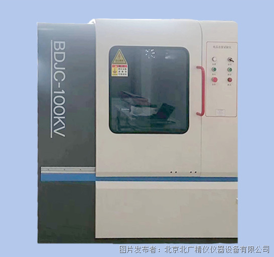

  5. 安全保护与试验环境: 设备具备完善的多重保护电路,包括过流保护、过压保护、失压保护、短路保护、漏电保护等。试验在金属屏蔽试验箱内进行,这不仅为在变压器油等液体媒质中试验提供了条件,更重要的是将高压部分与操作环境完全隔离,高压电极对箱壁的安全距离经过设计,确保了即使试验中发生击穿或沿面闪络,对操作人员也无危险。设备外壳可靠接地,进一步保障了安全。
