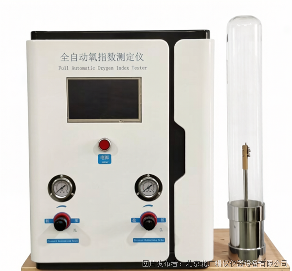

GB/T2406自动触摸屏控制氧指数测定仪的核心设计严格遵循中华人民共和国国家标准GB/T 2406.2-2009——《塑料 用氧指数法测定燃烧行为 第2部分:室温试验》。该标准详细规定了在室温条件下,测定材料氧指数的试验方法、设备要求、试样制备、试验步骤及结果评定。JF-5型测定仪的各项设计,包括燃烧筒尺寸、气体流速控制、点火系统规格、试样夹持方式等,均以该标准为基准,确保测试过程与结果的有效性和可比性,为塑料、纺织品、建筑材料等多种材料的阻燃性能评价提供合规的测试手段。
二、 核心功能与技术特点
GB/T2406自动触摸屏控制氧指数测定仪在满足标准要求的基础上,通过技术创新实现了操作的自动化与智能化,显著提升了测试的便捷性与结果的可靠性。
全彩触摸屏控制与自动氧浓度调节:这是JF-5区别于传统型号的显著特点。仪器配置直观的全彩触摸屏作为人机交互界面。操作人员无需进行复杂的手动流量计调节,只需在触摸屏上直接设定目标氧浓度值。启动程序后,仪器内置的智能控制系统会自动调节氧气和氮气的比例,使燃烧筒内的氧浓度快速达到并稳定在设定值。当系统判定氧浓度达到平衡时,会发出声音提示,告知操作员可以开始点火测试。这一过程避免了传统方法中依赖人工经验反复调节的繁琐与不确定性,大大降低了操作门槛和人为误差。
高精度闭环控制系统:仪器采用步进比例阀作为核心控制元件,相比传统的机械阀门,其对气体流量的控制更为精细和平稳。更重要的是,系统采用了闭环控制逻辑。在整个测试过程中,系统会持续监测燃烧筒内的实际氧浓度。一旦发生浓度漂移(例如因气体压力微小波动或环境变化引起),控制系统会立即自动进行动态微调,将氧浓度快速、准确地纠正回预设的目标值。这一功能解决了传统氧指数测定仪在测试过程中无法动态调节、只能依靠初始设定导致结果偏差的弊端,从根本上保证了测试期间氧浓度环境的稳定性,从而大幅提高了最终测试结果的精度和重复性。
智能化提示与数据管理功能:仪器集成了多项智能诊断与数据管理模块,增强了设备的可靠性与实用性。
状态提示:具备气源故障、氧传感器故障、氧气氮气气路错接、氧传感器老化等多种安全与状态提示功能,帮助操作人员及时发现并排除问题,保障试验安全与设备健康。
数据管理:内置存储功能,可自动保存每次试验的数据,并支持历史数据查询与选择性清除,便于数据的追溯、整理与分析报告生成。
流程辅助:提供一键操作、一键配比浓度、燃烧50mm判据选择、燃烧筒直径(两种常用规格)设定、点火计时等功能,将标准流程固化于设备中,简化操作步骤。
三、 设备性能参数
以下是JF-5测定仪的关键性能参数,这些参数是其实现准确测量的基础,具体如下:
采用进口氧传感器,数字显示氧气浓度无需计算,精度更高更准确,范围0100%
数字分辨率: ± 0.1%
测量精度:0.1级
触摸屏设置程序自动调节氧浓度
一键
一键配比浓度
氧浓度稳定自动提示报警声
带有计时功能
可存储实验数据
可查询历史数据
可清除历史数据
可选择是否燃烧50mm
气源故障提示
氧传感器故障提示
氧气氮气错接提示
氧传感器老化提示
标准氧浓度输入
可设定燃烧筒直径(两种常用规格可选)
流量调节范围:0-20L/min(0-1200L/h)
石英玻璃筒:内径≥75mm
燃烧筒内气体流速:40mm±2mm/s
整机外形尺寸: 650mmX400X830mm
压力表精度2.5级,分辨率:0.01MPa
试验环境:环境温度:室温~40℃;,相对湿度:≤70%;
输入压力:0.25-0.3MPa
工作压力:氮气0.15-0.20Mpa氧气0.15-0.20Mpa
试样夹可用于软质和硬质塑料、各类建筑材料、纺织品、防火门等
丙烷(丁烷)点火系统,点火嘴为一根金属管制成,尾端有内径Φ2±1mm的喷嘴,可自由弯曲。能插入燃烧筒内点燃试样,火焰长度:16±4mm,大小5mm-60mm可自由调节,
气体:工业用氮气、氧气,纯度>99%;(注:气源和链接头用户自备)
Tips:氧指数测定仪试验时需用不小于98%的工业级氧气/氮气各一瓶作为气源,由于以上气体为高危运输品,无法作为氧指数测定仪的配件提供,只能在用户当地气站购买。(为保证气体的纯度请在当地正规气站进行购买)
电源要求:AC220(+10%)V、50HZ
使用功率:150W
自撑材料试样夹:能固定在燃烧筒轴心位置上、并能垂直夹住试样
非自撑材料试样夹:能将试样的两个垂直边同时固定在框架上(选配/应用于纺织品等柔软不可自撑材料)
四、 应用领域与试样支持
得益于其符合GB/T 2406.2-2009的通用性设计,JF-5全自动氧指数测定仪的应用范围十分宽广。标准配置的试样夹持系统能够有效固定并测试各类自撑材料,如硬质与软质塑料、板材、型材等。通过选配专用的非自撑材料试样夹,该仪器同样能够可靠地测试如纺织品、薄膜、无纺布、柔性复合材料等无法自行保持直立状态的样品。此外,仪器同样适用于对各类建筑装饰材料、绝缘材料、防火封堵材料、电缆护套材料以及防火门等成品或组件的阻燃性能进行评估。其通用性使得它成为高分子材料实验室、质检机构、消防产品检测中心、纺织品检验单位以及相关生产企业的关键测试设备。
五、 操作流程简述与优势总结
使用JF-5进行氧指数测试,流程得到了实质性简化。首先,制备符合标准尺寸的试样并装夹。然后,在触摸屏上输入目标氧浓度值,启动自动调节功能,待仪器提示浓度稳定。接着,使用可弯曲的丙烷/丁烷点火器(火焰长度可调)点燃试样顶端,并开始计时。观察并记录试样的燃烧行为,根据标准规定的判据(如燃烧时间或损毁长度)判断结果,并通过“上升法”或“下降法”的迭代测试,最终确定材料的氧指数。
综上所述,GB/T2406.2-2009自动触摸屏控制氧指数测定仪是一款深度对标GB/T 2406.2-2009标准、深度融合自动控制与数字技术的现代化测试仪器。它以全彩触摸屏控制和高精度闭环自动调节为核心,解决了氧浓度控制这一关键环节的精度与易用性问题。其全面的智能提示、数据管理功能以及广泛的试样兼容性,使得从塑料到纺织品,从建材到制品的多种材料阻燃性测试工作变得更为规范、高效和可靠。对于致力于提升材料阻燃性能研究水平与质量控制能力的实验室而言,选择这样一台设计标准、性能稳定、操作智能的氧指数测定仪,无疑是提升测试工作质量和效率的坚实基础。
