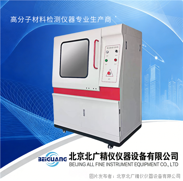

一、设备概述
电池隔膜50点击穿电压试验仪,是一种采用计算机控制的高精度、自动化绝缘材料电气强度测试设备。它通过友好的人机交互界面,实现对电池隔膜等固体绝缘材料在工频电压下的击穿电压测试、耐电压(介电强度)测试。其“50点”指代设备支持在一次连贯的试验流程中,对多个预设点位(默认可达50个,可根据需要设定,如30个)进行自动、连续的测试与数据记录,极大地提升了批量测试的效率与数据一致性。
该设备的核心功能在于模拟工频高压环境,对试样施加连续均匀升高的电压,直至材料被击穿或达到预设的耐压时间,从而精确测定其击穿电压值,并结合试样厚度计算出击穿强度。它适用于评估各类薄膜、复合制品等固体绝缘材料的介电性能,是电池隔膜、电容器薄膜、特种高分子薄膜等材料研发与来料检验中不可或缺的工具。
设备集成了高压发生、精密测量、计算机智能控制与安全防护系统,能够对测试过程中的电压、电流等参数进行快速、准确的采集、处理、存储、显示与报表生成,确保测试数据客观可靠。

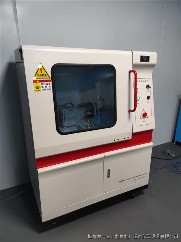

三、设备工作原理与整机组成
电池隔膜50点击穿电压试验仪是一个集成了高压电气、自动控制、传感检测与计算机软件的复杂系统。其工作原理可简述为:由计算机软件发送指令,控制步进电机驱动调压器平滑改变输出,从而使得与之连接的高压变压器产生从零开始连续可调的工频高电压。该高电压被施加到置于特定媒质(如空气或绝缘油)中的测试电极上。设备内部的检测电路实时监测高压回路的电压与电流信号,并将其转换为数字信号反馈给计算机。计算机软件根据预设的试验模式(击穿或耐压)和参数(如升压速率、终止电压、判停电流等),分析这些信号,判断试样是否发生击穿,并记录击穿瞬间的电压值或耐压过程的状态,最终自动生成测试报告。
从硬件构成上看,设备主要由以下几大部分组成:
  1. 高压发生单元:这是设备的核心,主要由调压器和高压变压器构成。调压器负责接收来自控制系统的指令,实现电压从零起始的无级平滑调节;高压变压器则将调节后的低压电升压至所需的工频高电压(如0-50kV)。
  2. 传动与控制单元:由步进电机及其驱动器组成。步进电机接收计算机的精确脉冲信号,带动调压器碳刷匀速旋转,实现对输出电压的线性控制,从而获得不同的、稳定的升压速率。
  3. 信号检测与保护单元:由高精度的电压传感器、电流传感器及相应的模拟/数字转换电路构成。该单元实时采集高压侧的电压和泄漏电流信号,并将其转换为计算机可识别的信号。同时,该部分集成了多重安全保护电路,包括过流保护、过压保护、失压保护、短路保护和漏电保护等,确保任何异常情况发生时能立即切断高压输出,保障设备与人员安全。
  4. 计算机及测控软件单元:这是设备的大脑和交互界面。软件负责所有试验参数的设置、试验过程的自动控制、实时数据的图形化显示、试验结果的自动判断与存储,以及最终报告的导出打印。其智能化的设计使得复杂的击穿与耐压试验变得流程化、简单化。
  5. 测试电极与试验箱:根据通用的固体绝缘材料电气强度试验方法标准,设备随附标准化的测试电极(文中提及具体规格为Φ25mm的电极系统)。试样置于电极之间。试验在一个封闭的金属箱体中进行,这不仅为在绝缘油中测试提供了容器,更重要的是构成了物理隔离屏障,将高压部分与操作环境完全隔开,是安全保障的重要一环。
