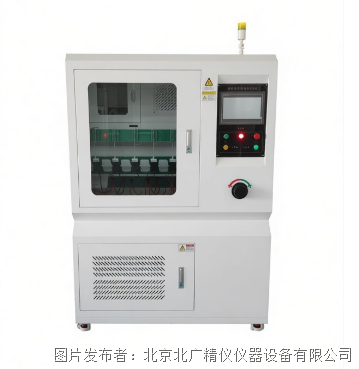

BLD-6000V高压五组漏电起痕试验仪正是依据此类标准要求设计制造的专用检测设备。型号中的“BLD”是产品系列标识,“6000V”表示设备的最大输出电压能力,可覆盖标准中规定的各种严酷等级电压测试需求;“五组”指设备配备了五个完全独立的测试工位(在操作界面中常标注为A、B、C、D、E电极),支持同时进行五个相同或不同条件的试样测试,极大地提升了测试效率与不同材料、不同工艺条件的对比试验能力。该设备集成高精度交流/直流高压电源、可编程多通道污染液滴加系统、实时泄漏电流监测与智能失效判定系统于一体,实现了从参数设置、测试执行到结果判断的自动化与智能化。
二、 设备主要性能参数
以下所列性能参数是BLD-6000V试验仪实现其标准测试功能的硬件基础与核心指标,完全源自设备原始技术文档:
  • 箱体内容积: 带玻璃观察门
  • 电气规格: 1000~6000V(交直流电压精度:1%)连续可调,当试验回路中,短路电流达到或超过1A持续2S后,继电器动作,切断电压,报警指示试品不合格
  • 电极规格: 厚度为0.5mm,其它尺寸按照标准要求制作,上、下电极之间的间距为50±0.5mm
  • 滴液装置: 滴液装置高度可调,污染液流速0.075、0.15、0.30、0.60、0.90mL/min可调
  • 试验时间: 0~9999min可设置
  • 滤纸尺寸: 按标准要求制做,滤纸厚度为0.15~0.17mm
  • 箱体材料: 铁板喷涂
  • 电源: AC 220V/ 50Hz/25A
三、 测试原理与设备系统构成
本设备的测试原理严格遵循GB/T6553系列标准。将预处理后的绝缘材料试样以规定角度(通常为与水平面成45°或60°)安装,在其表面上方固定一对特定形状和尺寸的不锈钢电极。在两电极间施加规定的交流或直流高压(可在1000V至6000V范围内连续设定)。同时,通过高精度蠕动泵驱动的滴液系统,以恒定流速(从0.075至0.90 mL/min多档可选)将特定浓度的电解液(通常为氯化铵溶液)滴落在两电极之间的试样表面。
在电场和电解液的协同作用下,试样表面发生复杂的过程:电解液形成导电通路产生电流并导致局部发热→液滴蒸发、电流中断可能引发电火花→局部材料在热和化学作用下分解、碳化→碳化路径逐步延伸,最终形成连接两极的、稳定的导电性电痕。设备持续监测每个测试回路的泄漏电流。当泄漏电流超过预设的判定阈值(例如1.0A)并持续规定时间(如2秒)时,设备智能系统判定该试样失效,自动切断该工位的高压电源,并发出声光报警信号,同时在控制界面明确指示不合格的工位。通过记录试样在设定电压下的耐受时间,或寻找导致试样在规定时间内失效的临界电压,即可根据标准评定材料的耐电痕化等级。
BLD-6000V设备为实现上述原理,由以下几个核心子系统构成:
  1. 高压发生与精密调控系统: 该系统提供1000V至6000V连续可调、高稳定度的交流或直流测试电压。用户可通过触摸屏或调压器精确设定所需电压值,系统实时显示输出电压,确保测试条件的准确性与重复性。
  2. 多工位独立测试系统: 五个独立的测试工位允许同时进行五组平行试验。每个工位配备完整的电极夹持装置、电流监测回路和独立的失效判断逻辑。这种设计不仅提高了批量测试效率,也便于进行材料对比、工艺筛选等实验。
  3. 精密污染液滴加与控制系统: 采用高性能蠕动泵,确保污染液以恒定、精确的流速滴加到试样表面。提供五种标准流速可选,满足不同测试等级的要求。滴液高度可调,确保液滴能准确落在两电极间的试样中心位置。
  4. 智能监控、判断与保护系统: 每个工位实时监测泄漏电流。当电流值超过用户设定的“报警电流”(如1.0A)且持续时间超过“报警延时”(如2.0秒),系统即刻判定该试样失效,自动切断该工位高压并记录。系统还集成过流、过压、短路等保护功能,并配备紧急停止按钮,确保试验安全。
  5. 人机交互与数据管理系统: 彩色触摸屏提供直观的中文操作界面。用户可方便地设置试验电压、滴液速度、试验总时间、报警参数等。界面实时显示各工位的电压、电流、试验状态等信息。测试结果(如失效时间、失效工位)会记录并在界面提示,通常需要人工辅助记录失效现象。
