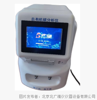

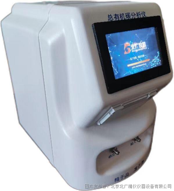

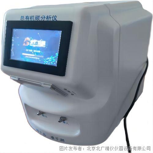

产品简介:
该仪器采用双波长红外外氧化技术,具备高精度与高灵敏度。其核心为高性能CPU与触摸屏智能控制系统,支持离线/在线分析选配,并配备外置打印机。设计人性化,维护时更换UV灯与泵管无需拆箱,操作简便。
