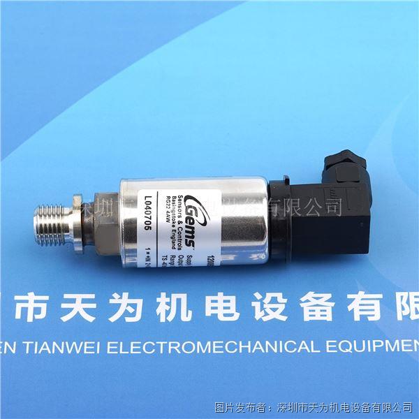

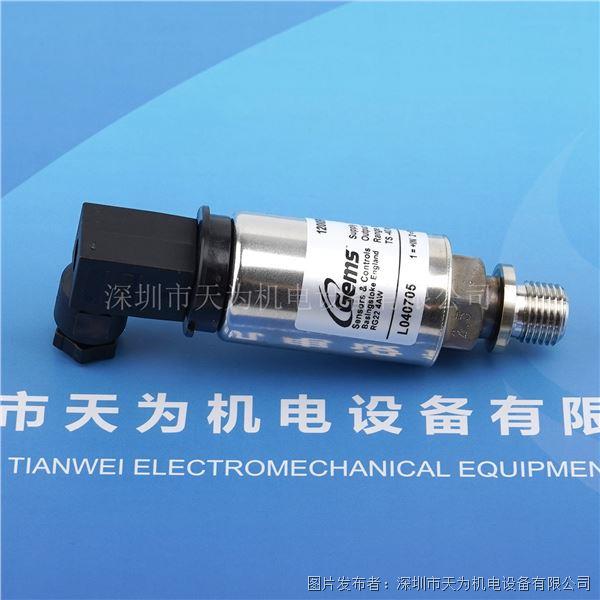

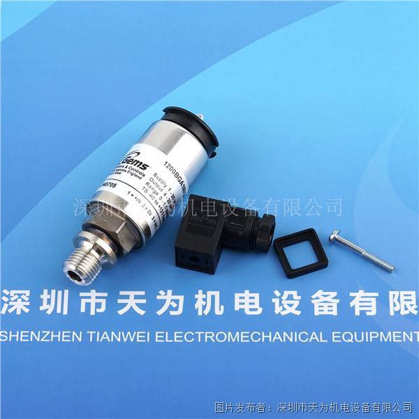

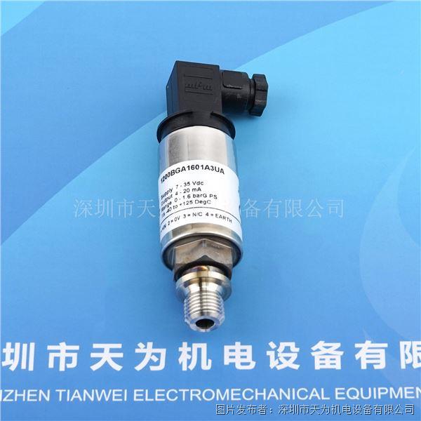

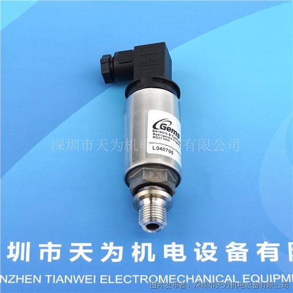

美国捷迈GEMS压力传感器1200BGA1601A3UA
产品概述:
◆表压、真空和复合压力型
◆通用型和冲洗型外壳
◆薄膜较厚,结构上使耐压性能提高
◆电压输出型和电流输出型
产品规格:
系列:1200
输出:4-20mA
数据:表压
压力范围:0-1.6 bar
压力端口:G1/4外螺纹
电气连接:提供工业 DIN 配对连接器
电缆长度:不安装电缆
供电电压 (Vs):24Vdc (7Vdc - 35Vdc),温度超过 100℃时供电电压限于 24Vdc
zui大回路电阻:(Vs- 7) x 50 Ω
供电电压灵敏性:0.01%FS/V
长期偏移:0.2% FS/ 年(不逐年累积)
精度:0.5% FS,标准值
温度误差:2.0% FS,标准值
补偿温度:-20℃至 80℃
工作温度:-40℃至 125℃
零点允差:1% 量程
量程允差:1% 量程
接液部件:17-4 PH 不锈钢
外壳:316 不锈钢,17-4 PH 不锈钢
防护等级:IP65
振动:正弦曲线,峰值 35g,5 Hz 至 2000Hz
重量:约 100 g ( 另加电缆重量 :75 g/m)
