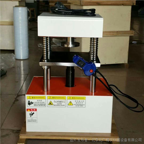

产品简介:
橡胶制品试样电动冲片机接通 220V 电源即可实 现对橡胶、塑料、电线电缆等试样的哑铃试片的制取,改变了手动型需要大力气、气动 型需要现场有空压气的局限性。

【性能参数】
  1. 冲切行程:≥150mm
    • 参数解读:此行程高度充分考虑了标准哑铃试样的模具高度、材料叠放空间以及便于取样的操作空间,确保即使使用较厚的多层材料或带背板的试样,也能轻松完成冲切。
  2. 冲裁力:≥50kN (约5吨)
    • 参数解读:≥50kN(约等于5吨力)的强大冲裁力是设备的核心性能指标。这保证了其能够轻松应对绝大多数橡胶、塑料、皮革、复合材料等试样的冲切需求,即使是高硬度的工程塑料或较厚的橡胶板,也能提供充足且稳定的切断力,避免因力量不足导致的冲切不完全、样品粘连或模具损伤。
  3. 工作台尺寸:250mm × 180mm
    • 参数解读:宽敞的工作台面为放置较大面积的样品材料提供了便利,支持一次性定位后连续冲切多个试样,提高了批量化制样的效率。同时也便于放置异形件或进行辅助定位。
  4. 电源:220V, 50Hz
    • 参数解读:采用中国标准的民用/工业单相交流电,接入极其方便,无需特殊电源配置,是设备“即插即用”特性的基础。
  5. 外形尺寸:350mm × 220mm × 450mm (长×宽×高)
    • 参数解读:此尺寸数据印证了其“体积小”的特点。紧凑的三维设计使其能够轻松放置在标准的实验工作台上,不占用过多空间,布局灵活。
  6. 设备重量:≈45kg
    • 参数解读:适中的重量既保证了设备在运行时的稳定性和抗冲击震动能力,又便于在需要时由两名工作人员进行移动和位置调整。
