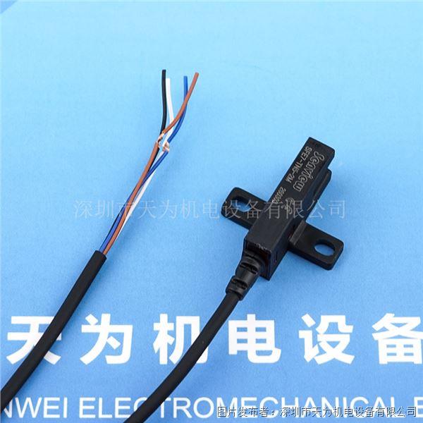

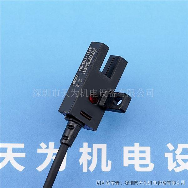

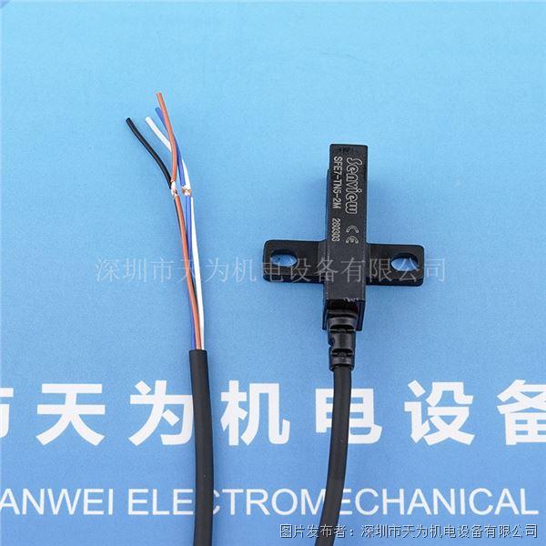

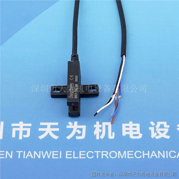

SENVIEW森觉槽型光电开关SFE7-TN5-2M
产品特点:
※动作模式:常开+常闭;
※响应频率为5KHZ的高速响应;
※入光指示灯明显,便于进行动作确认;
※电源电压为DC5-24V的广范围;
※备有遮光时入光指示灯亮灯型;
※种类丰富;
※标准采用柔韧性佳的导线。
产品规格:
动作模式及对应指示灯模式:遮光时ON---入光时灯亮      入光时ON---遮光时灯灭
接线方式:4线式(NO+NC)
连接方式:导线引出型(2米) 可定制3米、5米线
输出方式:NPN
检测方式:对射型
检测距离:5mm(凹槽宽度slot width)
标准检测物体:不透明物体 2x0.8mm min.
应差距离:0.025mm max.
光源(最大发光波长):GaAs红外发光二极管(940nm)
指示灯:入光时亮光(红光)
电源电压:DC5-24V土10%纹波
消耗电流:35mA max.(NPN型models)、30mA max.(PNP型models)
控制输出:
NPN型: NPN开放式接插件输出DC5 -24V 100mA max.
残留电压0.8V以下(负载电流100mA时)、残留电压0.4以下(负载电流40mA时)、关机电流(泄露电流)0.5mA max.
PNP型: PNP开放式接插件输出DC5 -24V 50mA max.
残留电压1.3V以下(负载电流50mA时)、关机电流(泄漏电流)
响应频率:1kHz min.(平均值average:3kHz)
使用环境照度:受光面照度荧光灯: 1,0001x max.
环境温度范围:
工作时:-25-+55C保存时:-30-+80C(无结冰、结露)
环境湿度范围:
工作时:5-85%RH保存时:5-95%RH(无结冰、结露)
振动(耐久):20-2,000H2(最大加速度100m/s?)
上下振幅1.5mm X、Y、Z各方向(4min周期periods)
冲击(耐久):500m/s2 X、Y、Z各方向 3次
保护结构:IP50 1EC60529规格
连接方式:导线引出型
材质:
外壳:聚对苯二甲酸丁二醇酯(PBT)
罩盖投、受光部:聚碳酸酯
相关型号:
SFE2-KN5-2M
SFE2-KP5-2M
SFE2-LN5-2M
SFE2-LP5-2M
SFE2-TN5-2M
SFE2-TP5-2M
SFE2-EN5-2M
SFE2-EP5-2M
SFE2-YN5-2M
SFE2-YP5-2M
SFE2-FP5-2M
SFE2-RN5-2M
SFE2-RP5-2M
