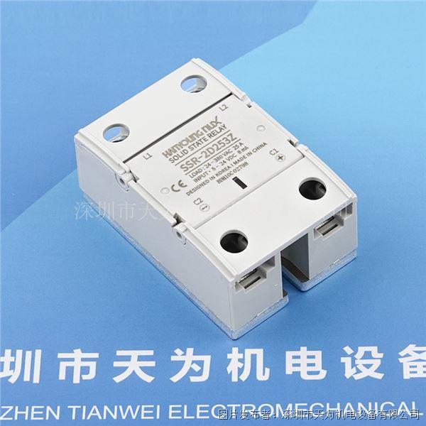

HANYOUNG韩荣单相固态继电器SSR-2D253Z
产品概述:
- 安全端子排保护壳结构
- 2种负载电源 (低压 24 - 380 VAC/高压 24 - 480 VAC)
- 根据动作显示灯确认动作 (红色 LED)
- 过零触发
产品规格:
使用负载电压:24 ~ 380 V a.c
额定负载电流:25A
频率:50/60 ㎐ (共用)
泄漏电流:20 mA 以下
输出ON电压下降:1.6 V (R.M.S) 以下
额定电压:5 - 24 V d.c.
使用电压范围:4.6 - 32 V d.c.
阻抗:4 KΩ 以下
运行电压:4.6 V d.c. 以上
输入电流:恒流方式: 8 mA (±3)
响应速度:1/2 Cycle + 1 ms max. ( "R" 型 1 ms 以下)
绝缘阻抗:500 V d.c., 100 ㏁ (输入、输出及外壳之间)
耐电压:2,500 V a.c. (在60 ㎐中1分)
耐振动:10 - 55 ㎐, 双幅 : 1.5mm, X·Y·Z 方向 2 小时
耐冲击:1,000 ㎨, X·Y·Z 方向 3次
保管温度:-30 ~ 90℃
使用周围:-5 ~ 40℃ (但不结露)
环境湿度:45 ~ 85 % RH
污染源等级:2级
用途:阻抗性
重量(不含纸盒):约 89g
