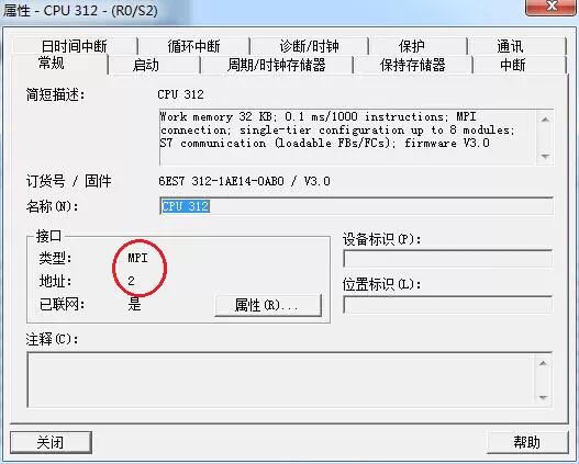

2)分别对两个站点的CPU进行硬件组态,配置MPI通讯速率和站点号,通讯速率可以在19.2K到12M中选择,这里我们选择系统默认通讯速率:187.5K,312CPU站点:2#站,315CPU站点:3#站,组态如下所示。
312站点CPU组态如下所示,系统默认2#地址,不需要修改:

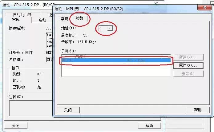

315-2DP站点CPU组态如下图所示,在“属性”中“参数”对话框中定义MPI网络站点地址为3#站地址,如下图所示:

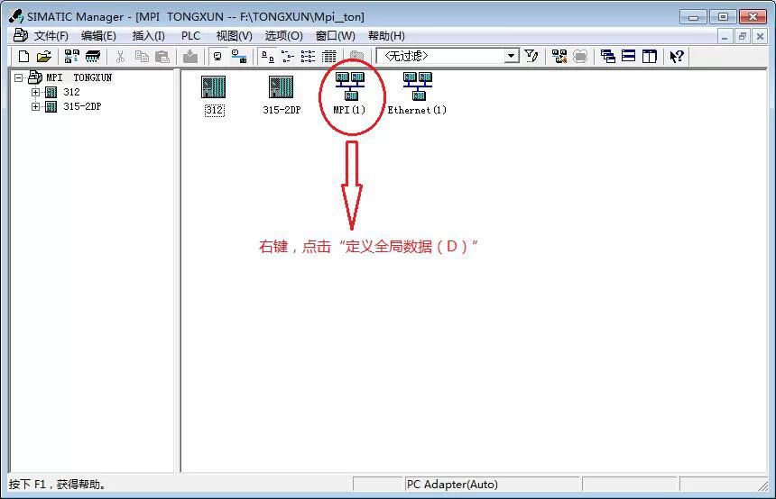

方法一:在组态好的项目中,右击MPI网络进行全局变量数据设置;如图一所示。

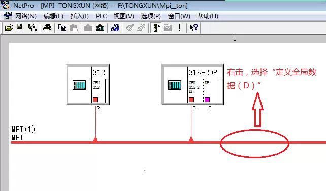

方法二:打开任一配置好的硬件配置,点击组态网络图标“”,右击MPI进行全局变量数据设置,如下图所示:

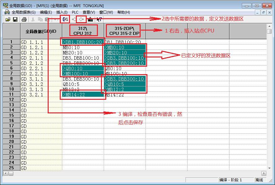

定义发送接收数据,300CPU间的相互通讯最多可以定义4个全局数据包的循环数,地址区可以使M、D、Q、I区,长度最大是22个字节,定义多个数据区,每个数据区会占用两个字节,发送接收的最大22个字节数也会相应减少。定义发送与接收区地址长度应为一致,不然编译会报错。(转发暗号:亿维UN300 PLC)
定义全局数据发送接收区步骤如下图所示:

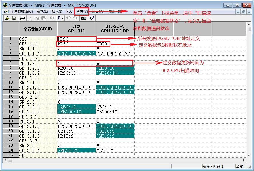

定义全局数据发送接收区扫描速率、全局数据状态如下图所示:
