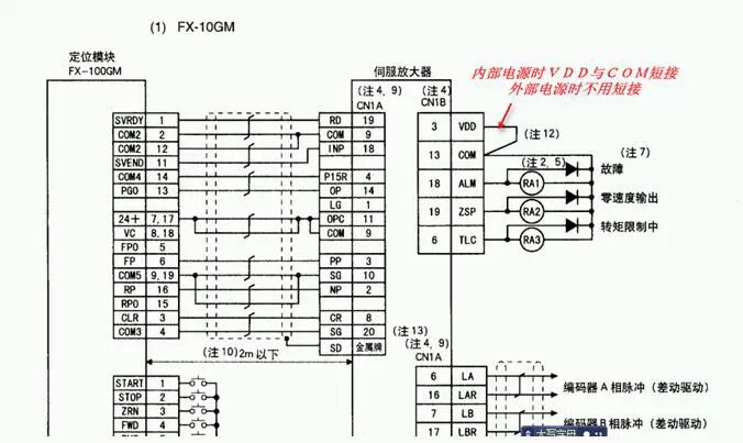

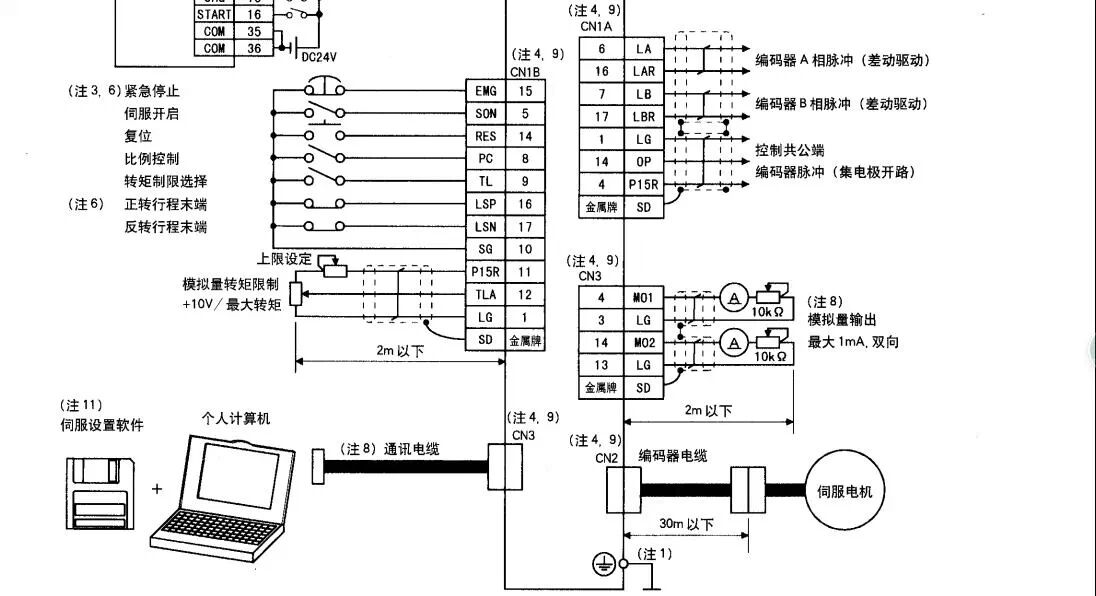

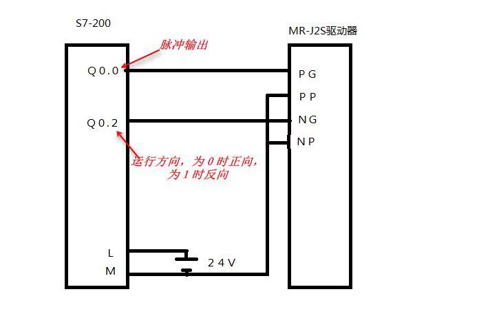

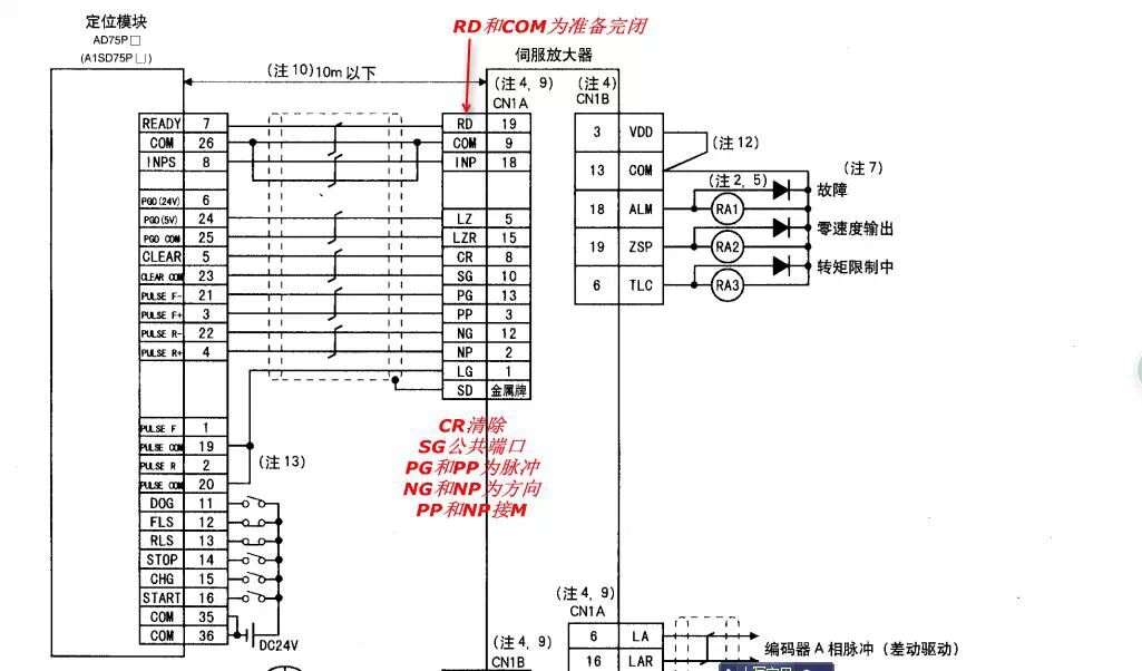

一、接线      1、驱动器与PLC的接线
     2、控制器端子的接线
    (1)IO端子接线:SG为公共端
     (2)不用外部电源时接线       位置控制模式:

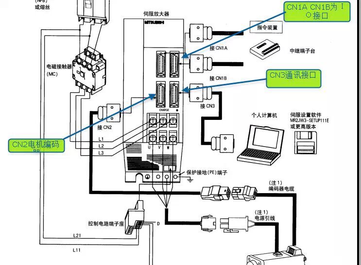

   3、主电路接线图

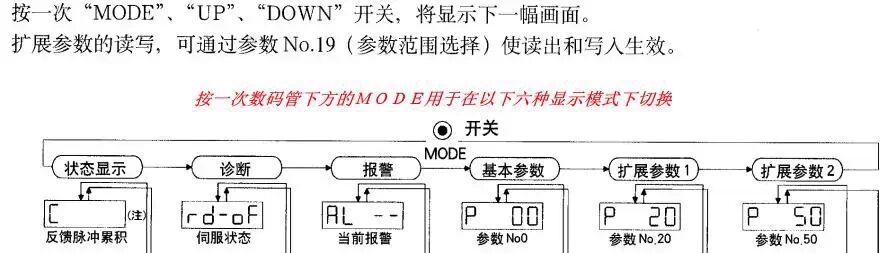

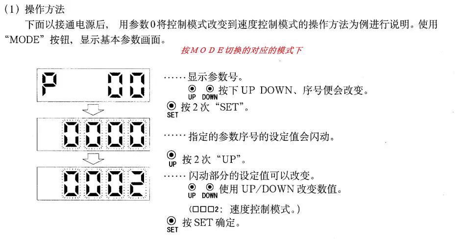

二、参数设置      1、切换显示模式
     2、更改参数权限
     3、更改参数设置

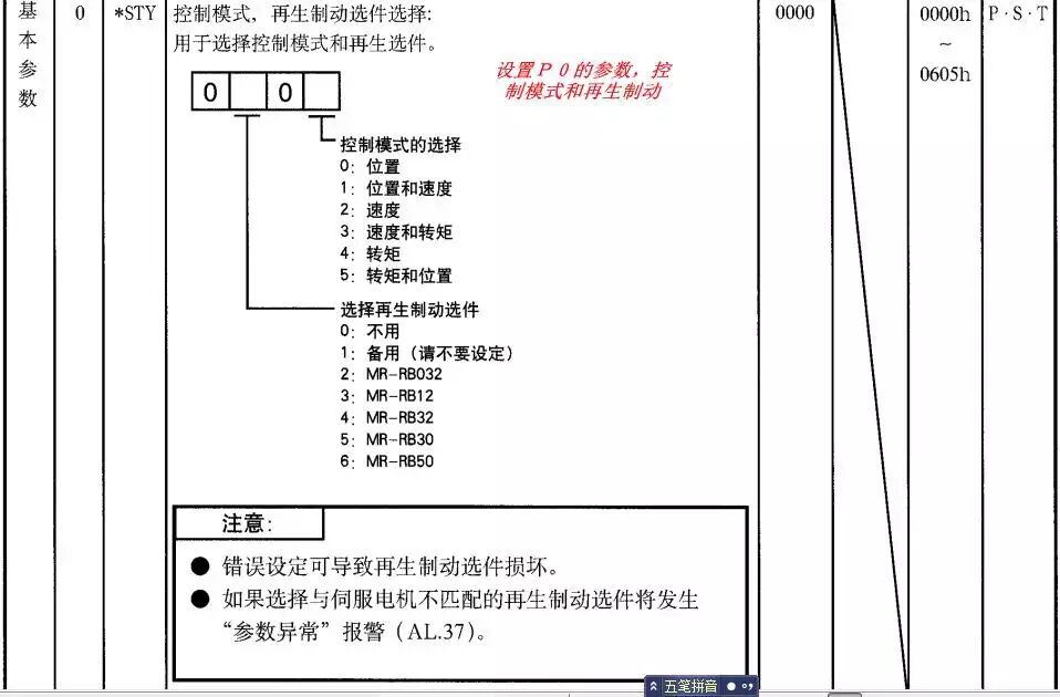

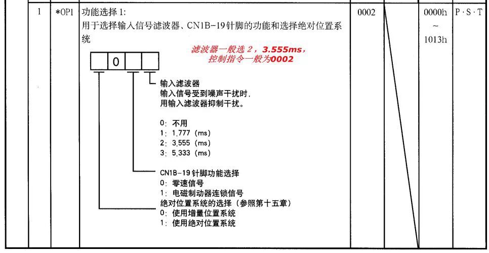

     5、详细列出需要所设的参数和作用      (1)P0设置控制模式---位置模式时一般设置为0000
     (2)P1滤波设置

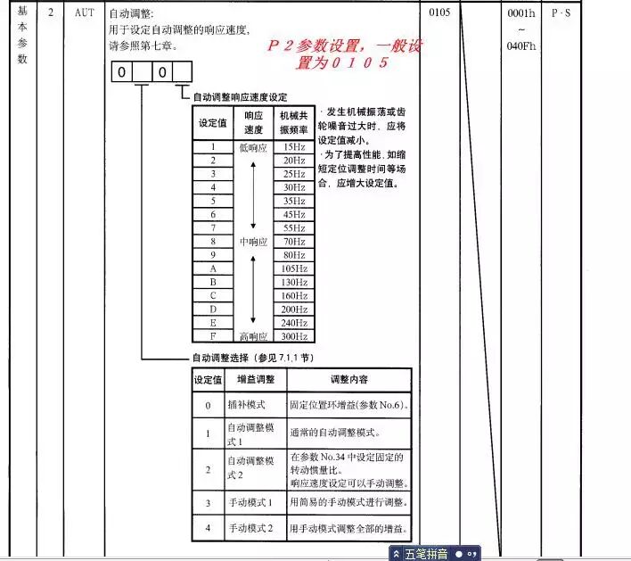

     (3)P2自动调整
     (4)P3电子齿轮分子P4电子齿轮分母      电子齿轮比为:1/50 <  P3/P4  < 500(转发暗号:亿维品牌理念:立于品、胜于心) 例:编码器的分辨率131072P/r,丝杆进给量10MM的电子轮比为:

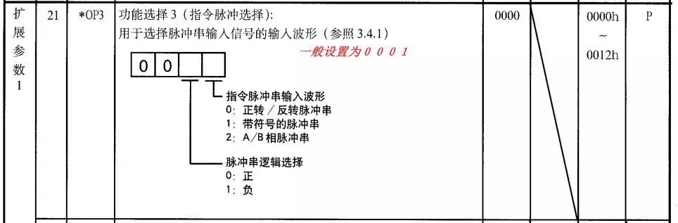

     (5)P19参数范围选择 一设置000E
     (6)P21扩展参数1

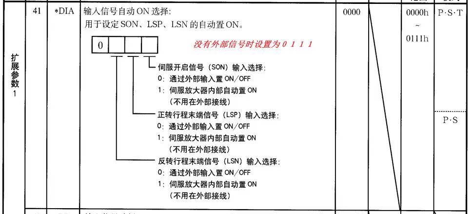

     (7)P41扩展参数1中的输入信号自动ON选择

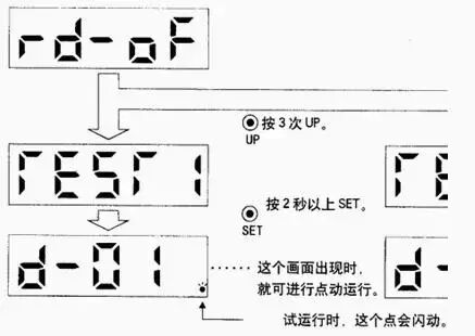

三、试机      1、点动      上电后按MODE切换到
     再按UP或DOWN来实现电机的点动正反转      2、单向运行1CM      3、往返运行1CM
