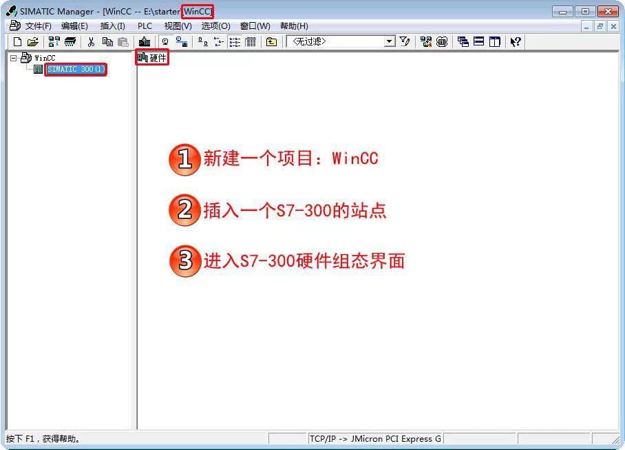

第一步:新建300站点(1)
硬件组态如下:
插槽号2:CPU314[订货号:6ES7 314-1AG13-0AB0  V2.0]
插槽号4:SM323-DI16/D016X24V/0.5A[订货号:6ES7 323-1BL00-0AA0]
插槽号5:CP 343-1[6GK7 343-1EX21-0XE0  V1.0]

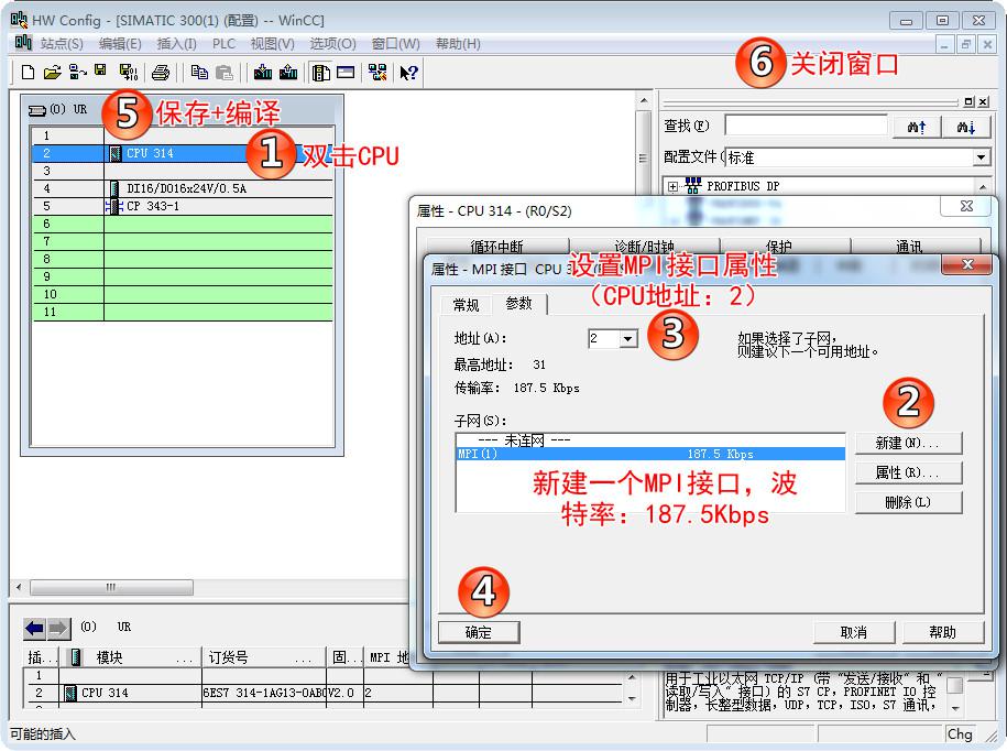

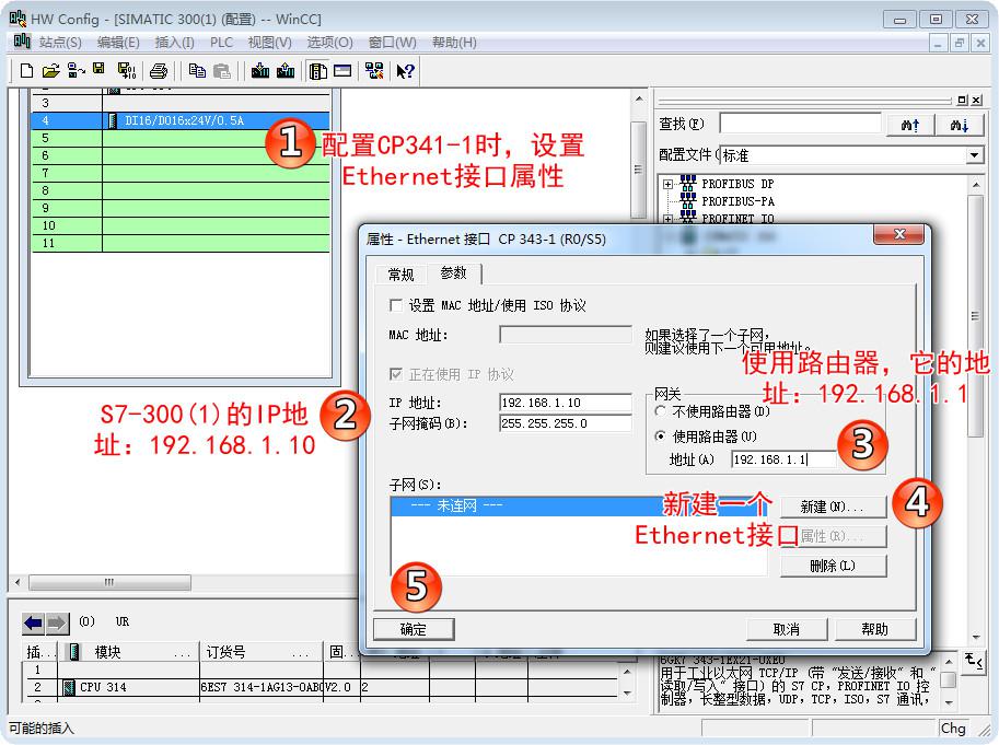

第二步:硬件组态

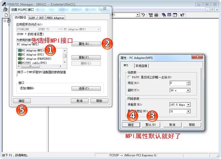

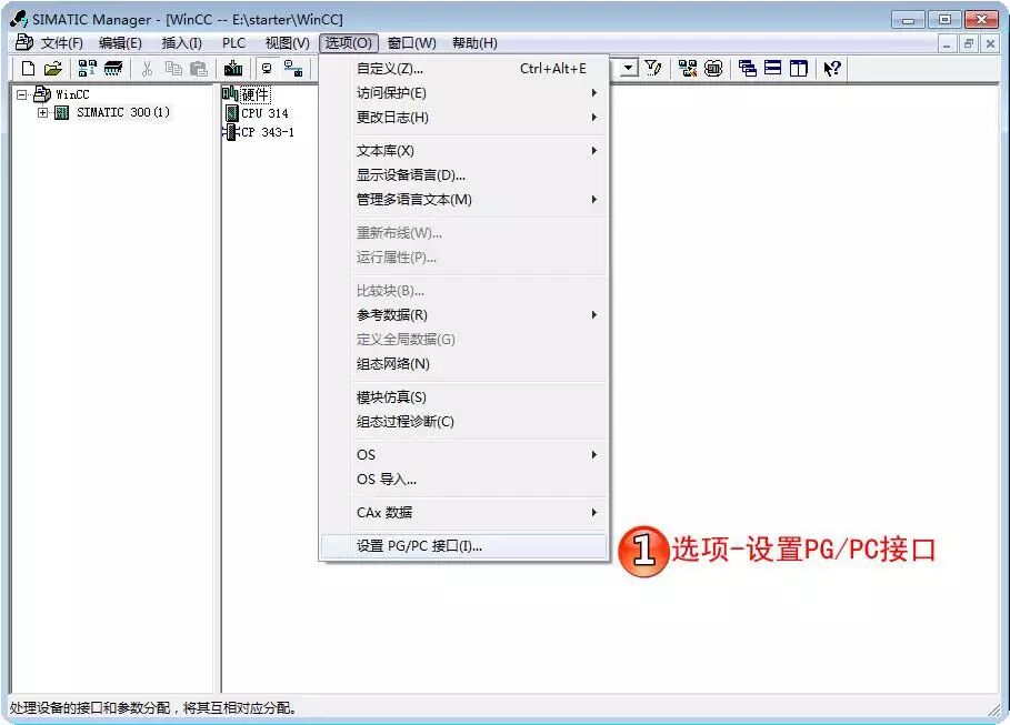

第三步:设置PC/PG接口

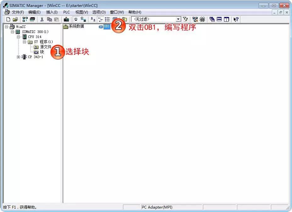

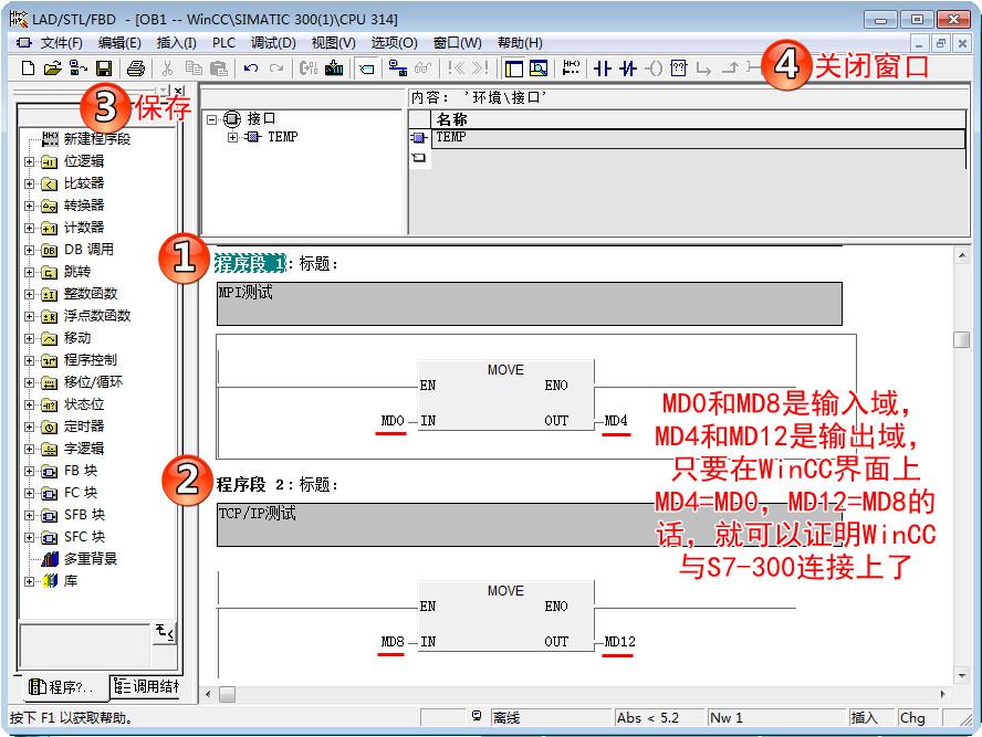

第四步:编写测试程序

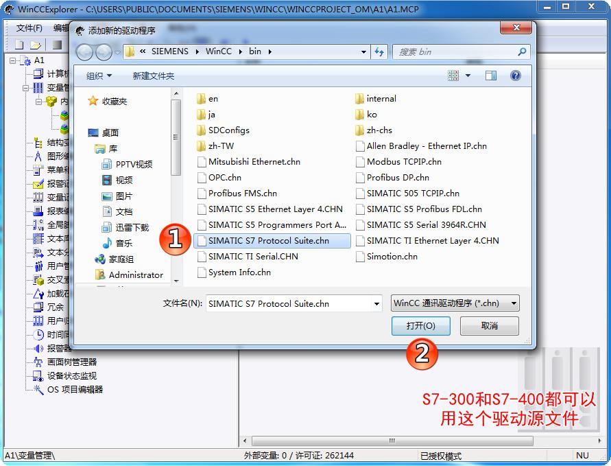

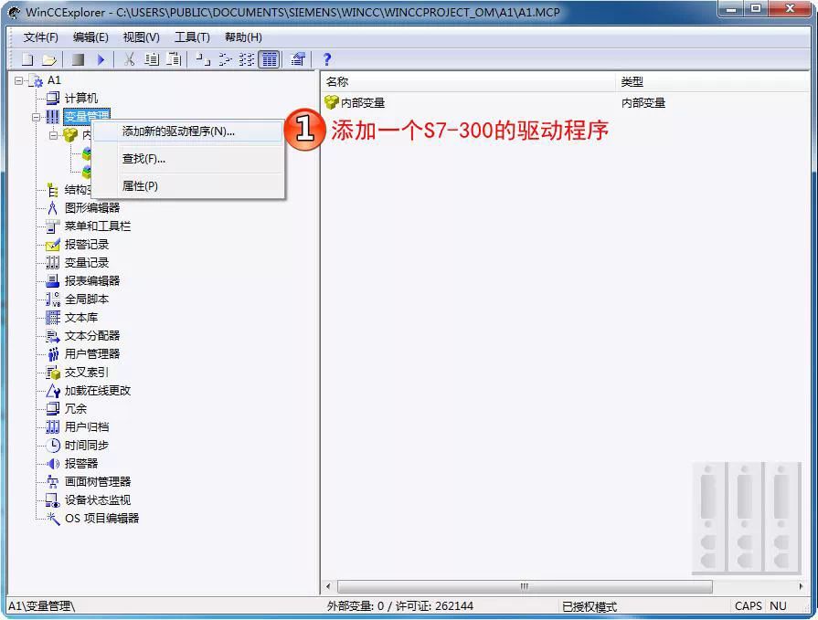

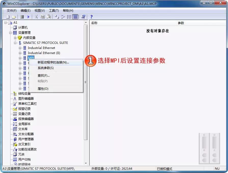

第五步:在WinCC中设置与S7-300的连接方式
OPC是针对S7-200,欧姆龙等其他品牌PLC与WinCC通讯的。

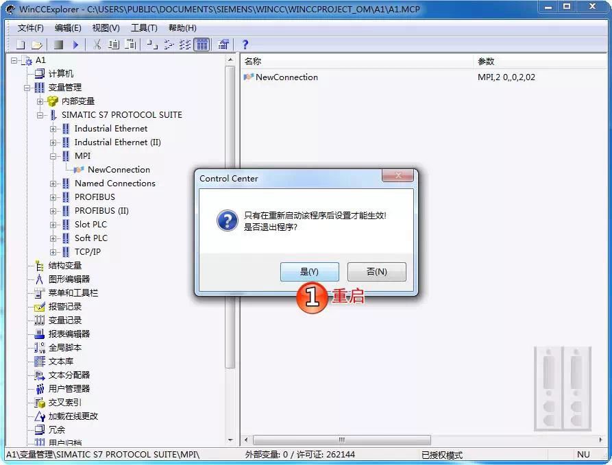

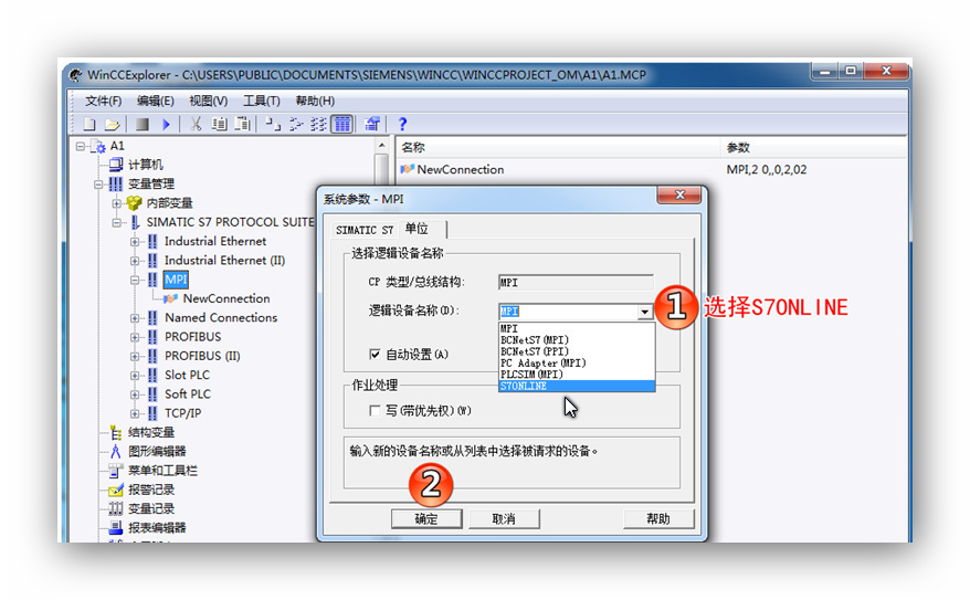

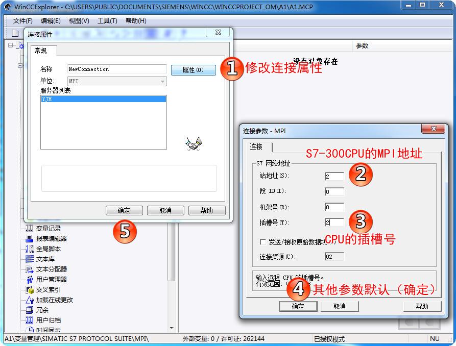

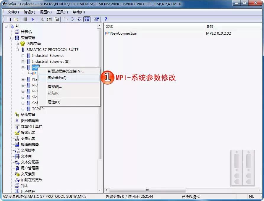

第六步:MPI接口参数设置

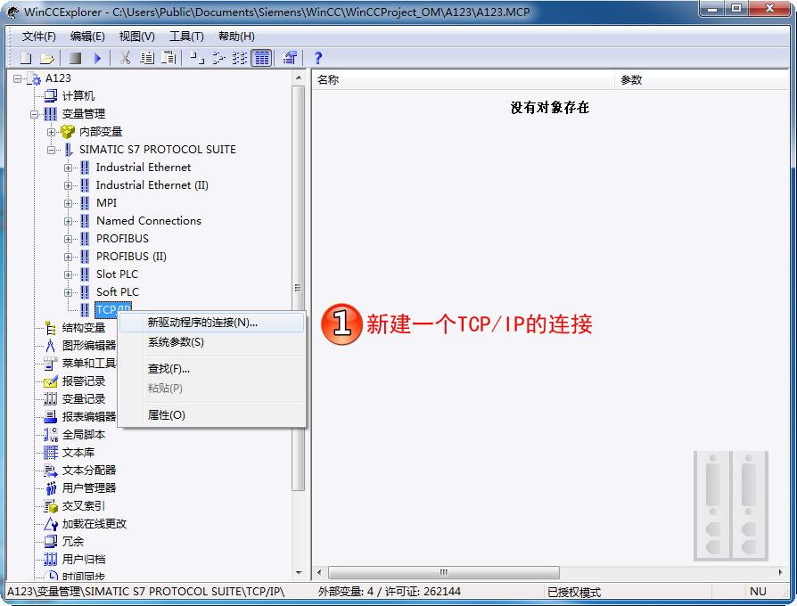

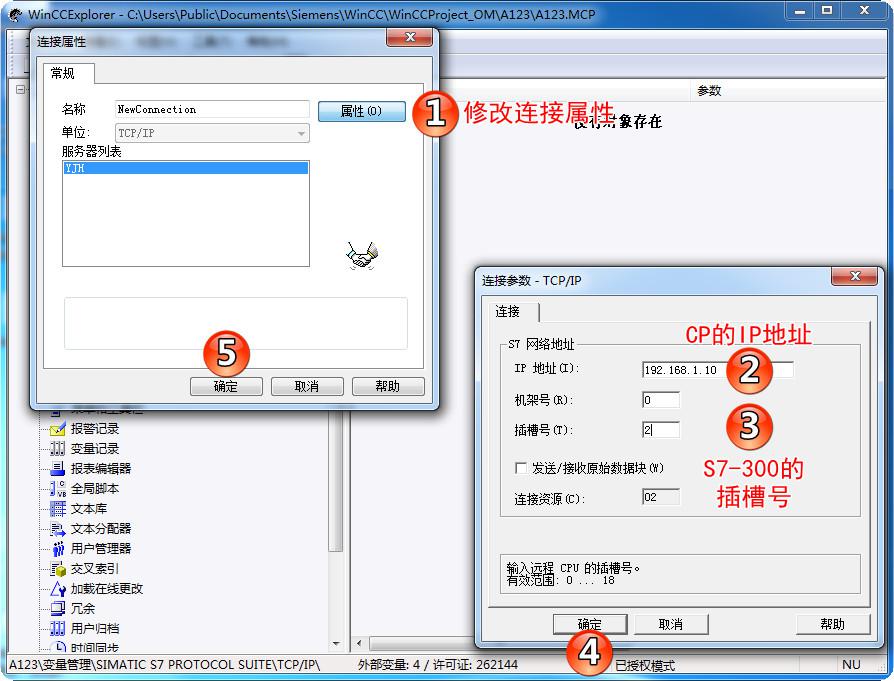

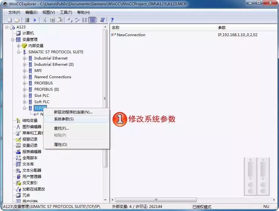

第七步:TCP/IP接口的参数设置

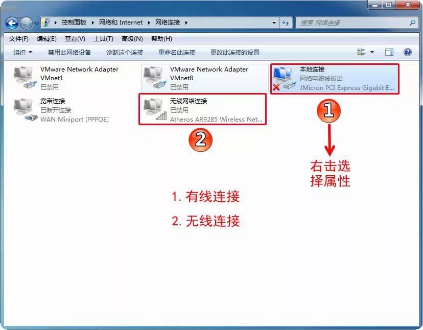

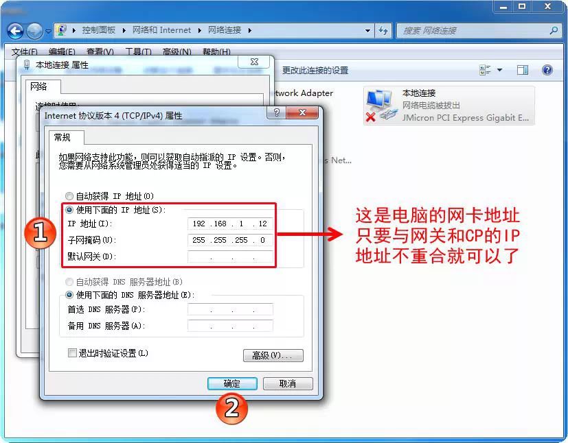

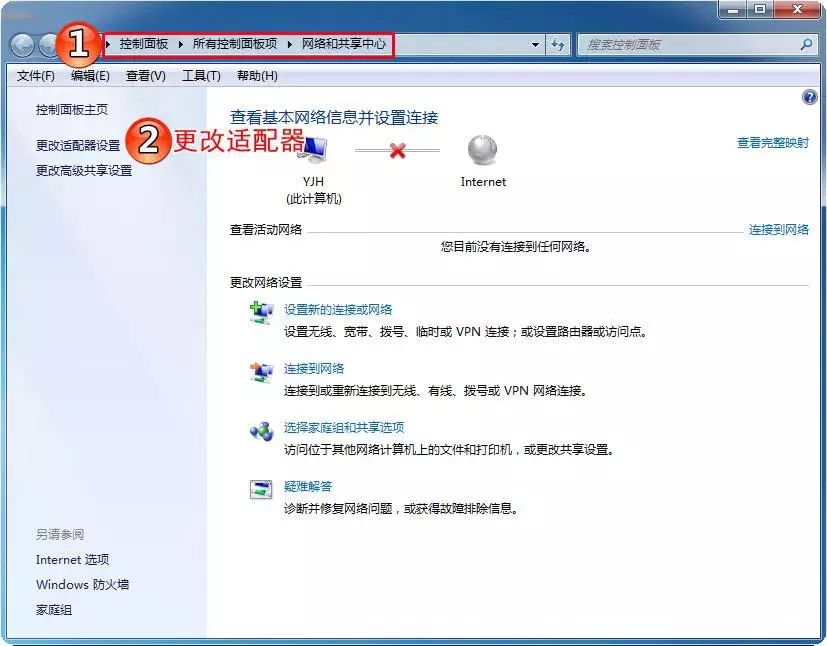

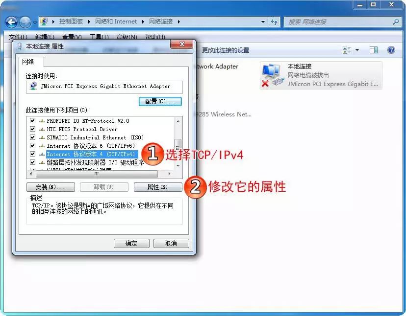

第八步:更改适配器设置

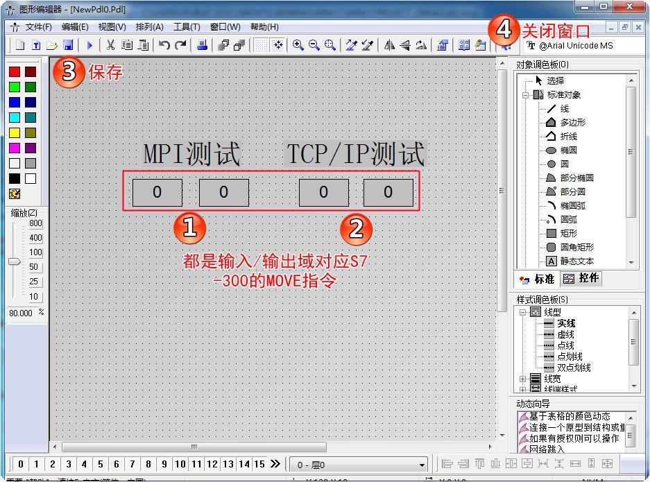

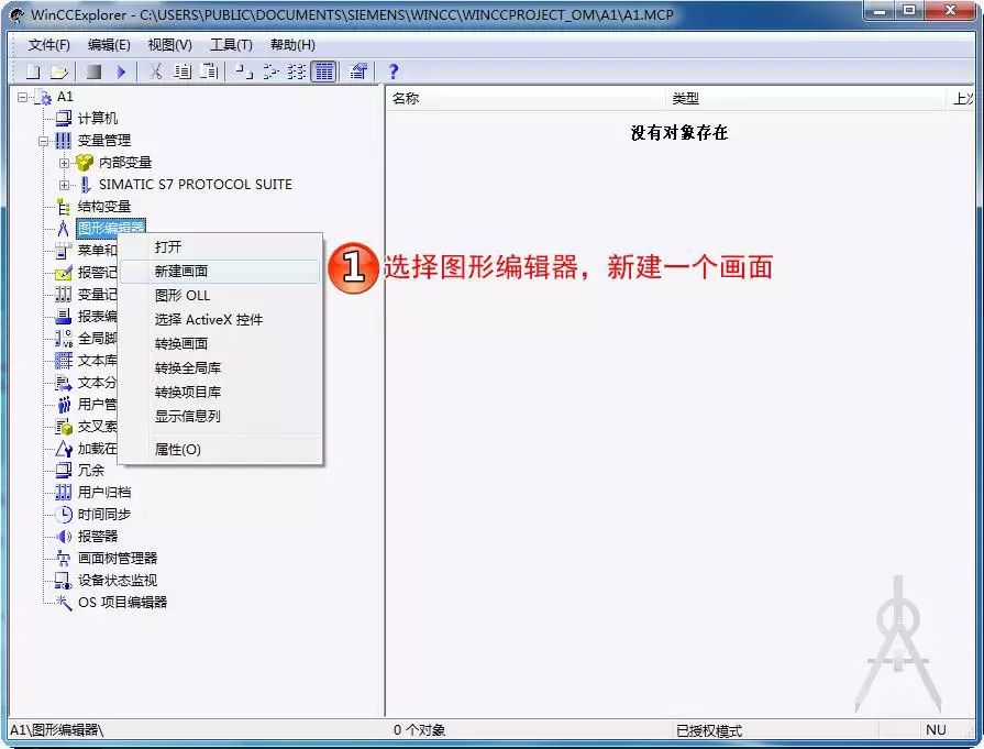

第九步:新建测试画面

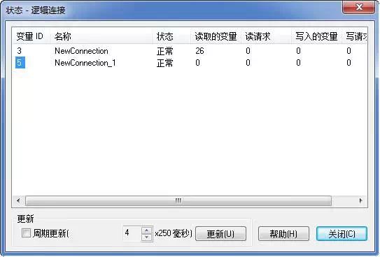

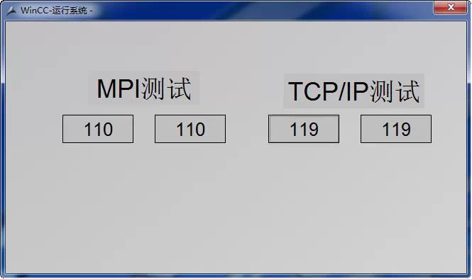

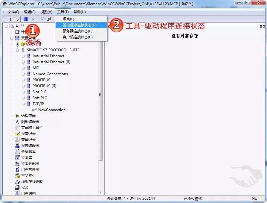

第十步:激活测试
连接成功
第一个和第三个是输入/输出域(分别为MD0和MD8),第二个和第四个是输出域(分别为MD4和MD12),测试结果是MD0=MD4;MD8=MD12,证明WinCC与S7-300连接成功

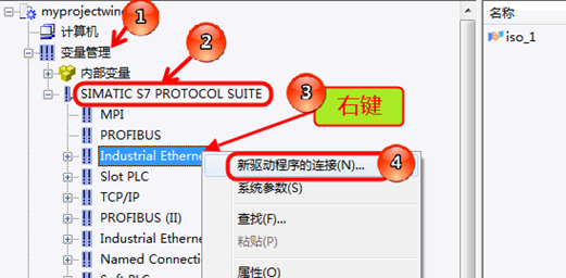

第一步:在WINCC变量管理Industrial Ethernet下插入新驱动程序连接

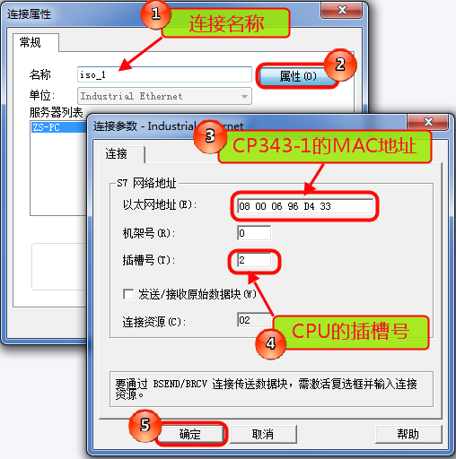

第二步:设置新驱动程序连接

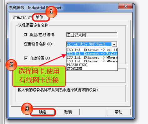

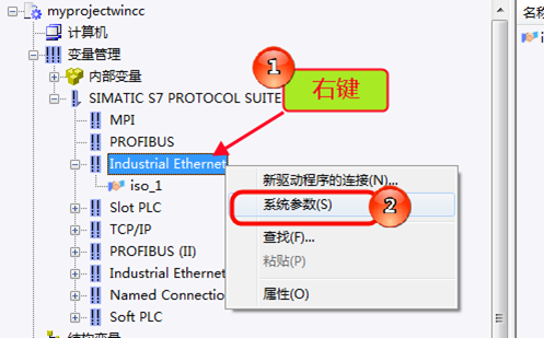

第三步:设置Industrial Ethernet的系统参数

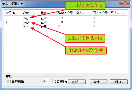

第五步:连接测试

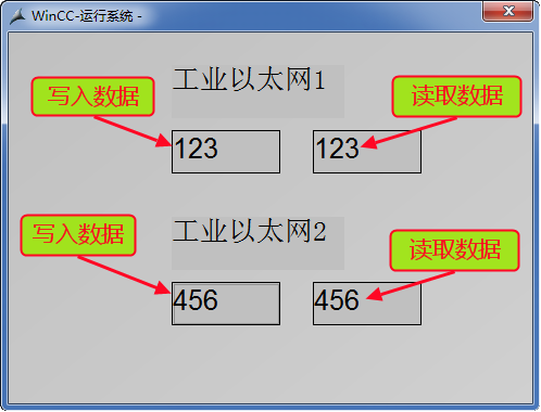

第六步:变量连接测试
