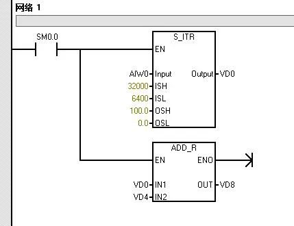

(1)Scale库应用
   通过调用库文件,可以很方便对模拟量数据经行处理。选用的库为Scale。Scale库有三个子项,S_ITR即整数转换成实数,模拟量输入数据处理用的比较多;S_RTR即实数转换成实数,PID数据处理用的较多;S_RTI即实数转换成整数,模拟量输出数据处理用的较多。
   该库是根据公式1进行编写的,引脚定义与公式1类似,不同的是Ov代码改成Output,Iv代码改成Input。
上个例子中,模拟量通道为AIW0,计算后的数据即VD0与实际值有偏差时,可以引用偏差VD4,两者相加得到与实际值较为接近的数值VD8.程序示例见图1.
图1 库文件调用

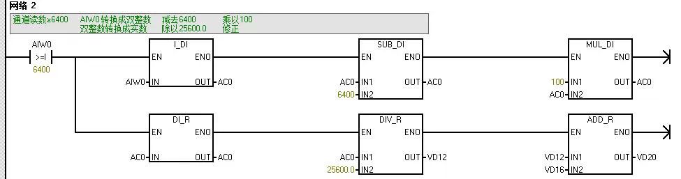

(2)手动编写转换程序
   为了保证精度,手动编写程序的原则是先乘后除。程序示例见图2.
图2 转换程序
       计算后的数据即VD12与实际值有偏差时,可以引用偏差VD16,两者相加得到与实际值较为接近的数值VD20.
