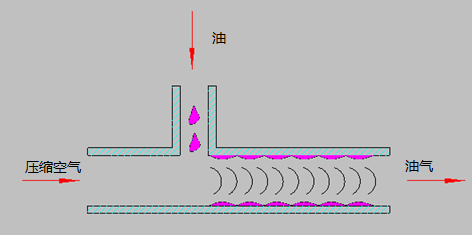

   油气润滑是一种集中润滑方式,其原理是运用连续流动的压缩空气对间歇供给的稀油产生作用以形成涡流状的液态油滴并沿管壁输送至润滑点。利用压缩空气在管道内流动,带动润滑油沿管道内壁不断地流动,把油气混合体输送到润滑点。压缩空气以恒定的压力约0.3~0.4MPa,连续不断地供给,而润滑油则是要根据各个摩擦不同的消耗量定量供给。因此必须使用油泵作为输油的动力源,还有采用递进式给油器分别对各个润滑点供给所需要的油量。油气混合原理见图1.
图1 油气混合

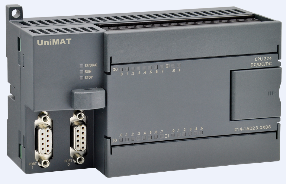

   UniMAT CPU224相较市场的同类产品,具有以下优异特性:增加了额外的PPI通讯口,省去了客户同时使用触摸屏和编程电缆通讯口不够,只能不断插拔端口的烦恼;无需电池,可提供长达10年以上的掉电数据保持;更快指令执行速度,单条布尔运算指令是西门子同类产品的3倍;兼容西门子S7200指令集;可直接替换西门子224控制器模块。UniMAT CPU224产品外观见图2.
图2 UniMAT CPU224产品外观

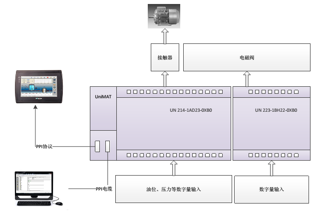

   油气润滑系统的电气控制系统为PLC控制系统,核心由上位机、下位机组成。上位机为UniMAT CPU224PLC,下位机为液晶触摸屏即HMI,用户界面友好、方便操作。该全方位监控油气润滑系统的运行;液晶触摸屏上可以显示系统的各种设定参数及运行状态,用户可对系统进行本地模式、远程模式、测试模式等的转换,用户还可根据实际需求修改系统参数,出现故障时能显示故障位置并报警,此外密码保护功能还要求用户改动系统设定参数时确认身份,确保系统不被胡乱操作。 控制工艺图见图3.
图3 控制工艺
   油气润滑系统中有三种介质即油、气和油气,一套完善的油气润滑系统应具备对这三种介质的监视功能,确保知悉系统所有部分的运行状态,一旦故障发生时能及时发出故障信号,避免出现严重的后果。
监控系统的主要内容有:    对油的监控:液位开关监测油箱液位,液位低时报警,液位过低时停泵;压力开关检测油压,根据油压情况控制泵的启停;温控器检测油温,根据油温情况控制加热棒的启停;接近开关监控递进式分配器本身及其上游的供油部件是否有故障,整个供油过程是否正常。 对气的监控:压力开关监测压缩空气的压力状况,并可据此判断空气过滤器滤芯是否堵塞。    对油气的监控:对油气的监测有两种方式,一种是透明软管,可直观的目测油气流的运行状态,经济实用;另一种是流量开关,其带有LED显示器,能观测出油气流流量的变化,油气流动速度过慢或停止,会发出报警信号。
