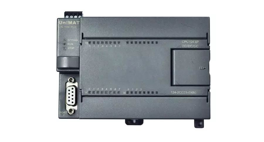

2:亿维CPU124XP后面挂的模拟量模块的地址如何分配?
亿维CPU124XP的模拟量I/O地址总是以2个通道/模块的规律增加。亿维CPU124XP自带4AI/2AO所以CPU124XP后面的第一个模拟量输入通道的地址为AIW8;第一个输出通道的地址为AQW4。

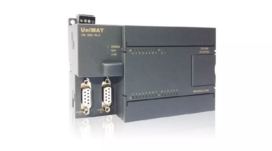

5:S7-200 CPU上的通讯口是否可以扩展?
   不能扩展出与CPU通讯口功能完全一样的通讯口。
   在CPU上的通讯口不够的情况下,可以考虑:
   购买具有更多通讯口的CPU,如亿维CPU284,有三个串口。
