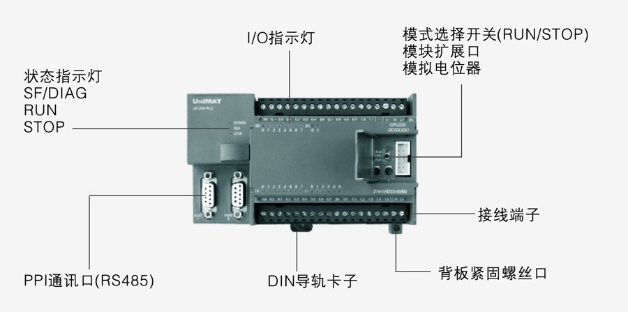

2:通讯口参数如何设置?
缺省情况下,UN200CPU(亿维CPU)的通讯口处于PPI从站模式,地址为2,通讯速率为9.6K。
要更改通讯口的地址或通讯速率,必须在系统块中的Communicaiton Ports(通讯端口)选项卡中设置,然后将系统块下载到CPU中,新的设置才能起作用。
