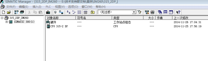

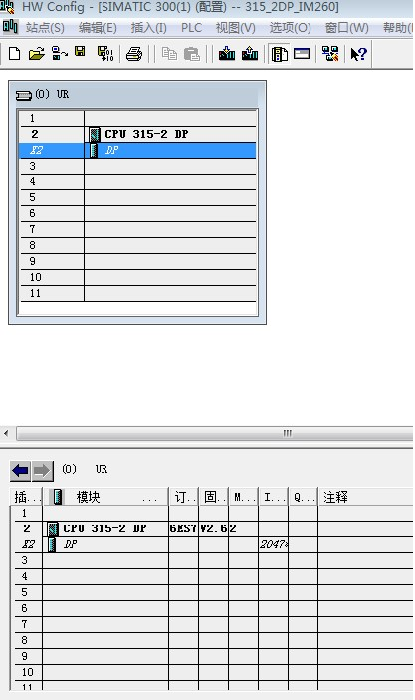

a. 硬件组态
打开STEP7软件,新建一个项目315_2DP_IM260,插入一个300站点。
b. 双击硬件
  插入一个导轨,在导轨第二通道中插入一个CPU 315-2DP。如下图组态硬件

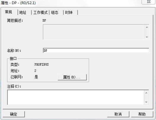

c. 双击DP,进入DP属性对话框

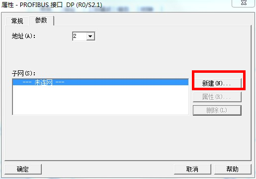

d. 点击“属性”按钮,进入PROFIBUS接口参数设置对话框。

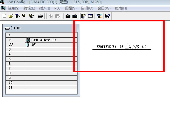

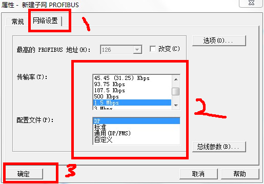

e. 新建子网
  点击新建,进入下图画面。第一步,点击网络设置;第二步,传输率选择1.5Mbps,配置文件选择DP;第三步,点击确定。这样就完成了PROFIBUS-DP主站系统如下图。

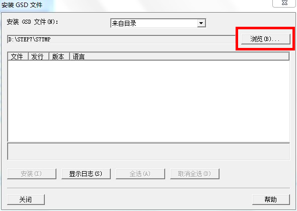

f. 选中STEP7的硬件组态窗口中的菜单“选项”-“安装GSD文件...”
  弹出”安装GSD文件”窗口,如下图。(IM 260模块GSD名称为“PROFIBUS-DP接口模块(IM260)GSD文件”,您可在网址www.unimat.com.cn下载。)

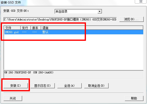

g. 点击浏览
  选择GSD文件,点击确定,然后选中如下图蓝色的地方,不选中“安装”按钮是灰色的,不能安装;点击安装。

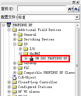

h. 安装好IM260GSD文件后

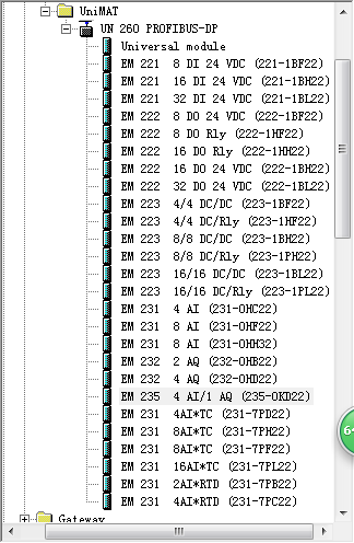

  再插入IM260 DP从站。依次点击“STEP7软件右侧PROFIBUS DP”_“Additional Field Devices”_“IO”_”UniMAT”_”UN 260 PROFIBUS-DP”。

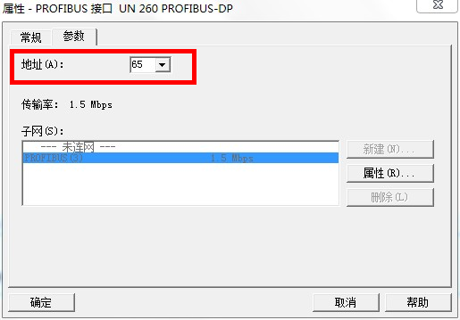

i. 把UN 260 PROFIBUS-DP插入到主站

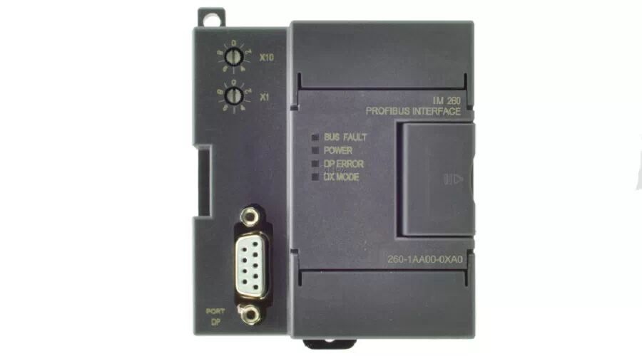

 鼠标左键选中(左键按住不动)UN 260 PROFIBUS-DP拖至DP主站“粗线”附近,鼠标箭头变为“+”后松开左键,弹出如下窗口。站地址可以设置为1-125中的任何一个,IM260由旋钮开关进行设置0-99。如下图硬件配置中设置地址为65,IM260必须与软件中的地址相对应为65,高位地址设置成6,低位地址设置为5。软件设置的地址和模块的地址不一致,DP ERROR亮红灯。波特率应设置的与主站一致,都为1.5Mbps,否则通讯连不上。
j. 系统给出
  自己定义地址也行,但要在正确的范围内。
k. 配置完成后

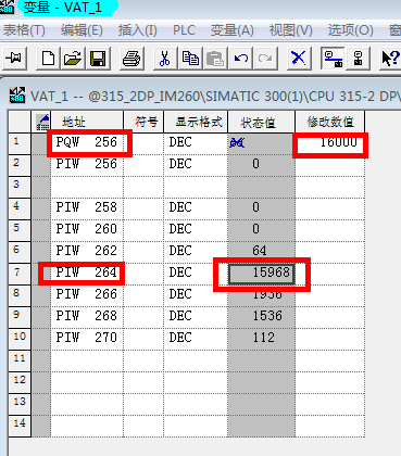

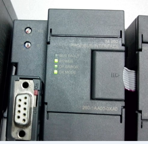

  硬件配置和程序下载至CPU中,IM260模块POWER指示灯为绿色,DX MODE指示灯为绿色,证明配置成功,在数据交换模式。如下图:
4.软件编写

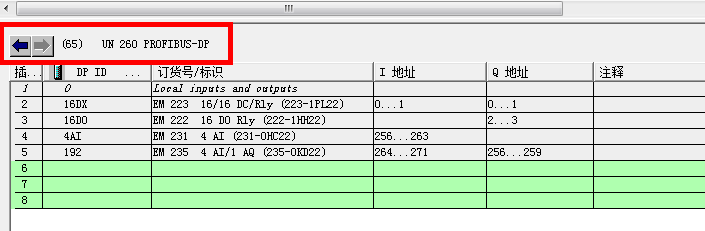

  IM260带的模块地址在硬件配置里面可以看出来,根据地址来写程序,和300模块写程序没区别,在这里就不详述了。
  如配置为315-2DP + UN 260 + UN 223-1PLL22 + UN 222-1HH22 + UN 231-0HC22 + UN 235-0KD22 。235的输出接在235的输入的第一通道,235输出地址-PQW256,235输入第一通道地址-PIW264。在变量表中写入PQW256的值为16000,235输出通道的电压为10V,输入第一通道PIW264的值也应为16000左右。如下图。
