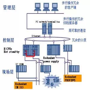

冗余系统架构如下图:
该系统硬件安装所需的模块:

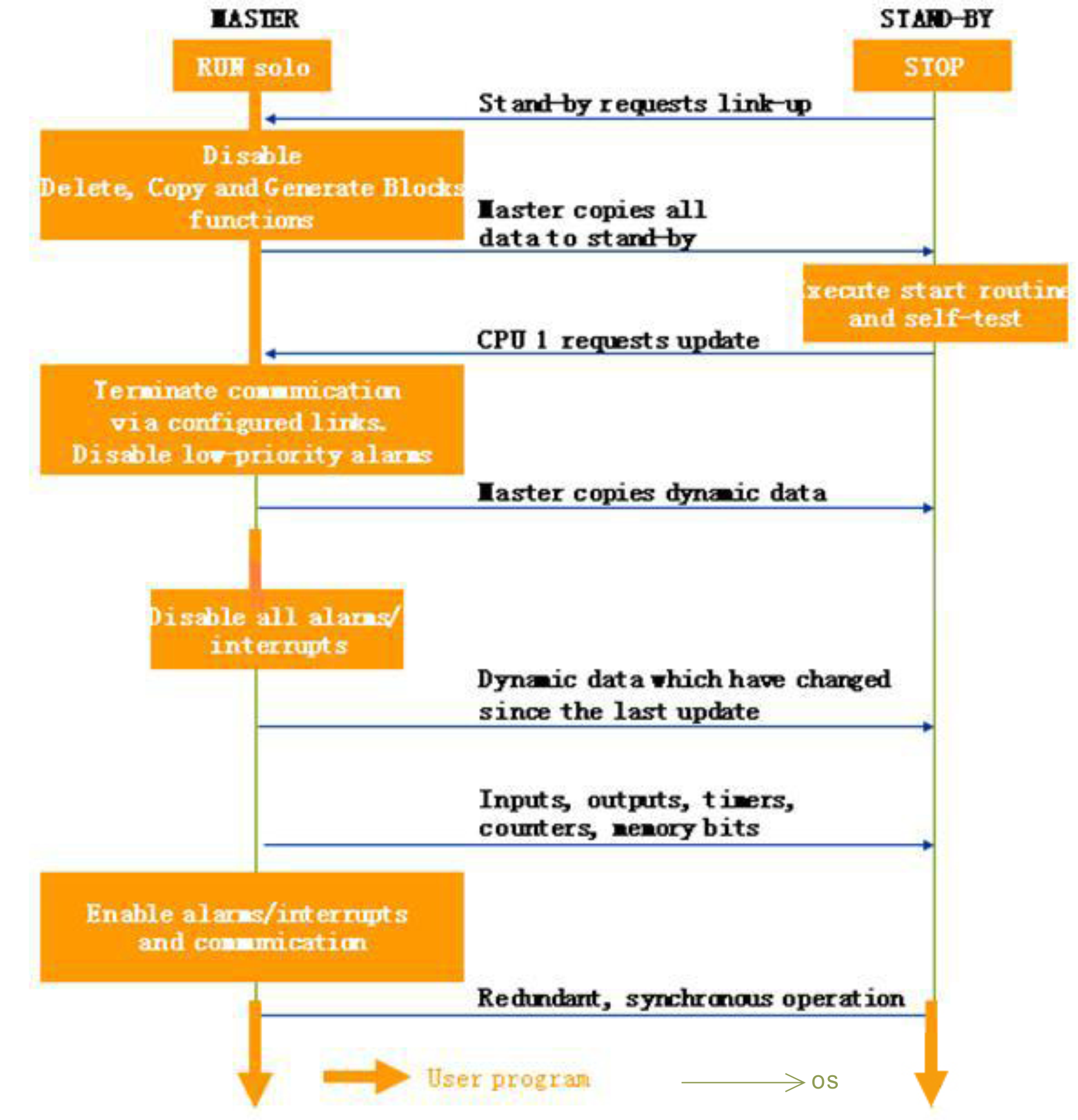

自动CPU同步的链接备份过程如下图所示:

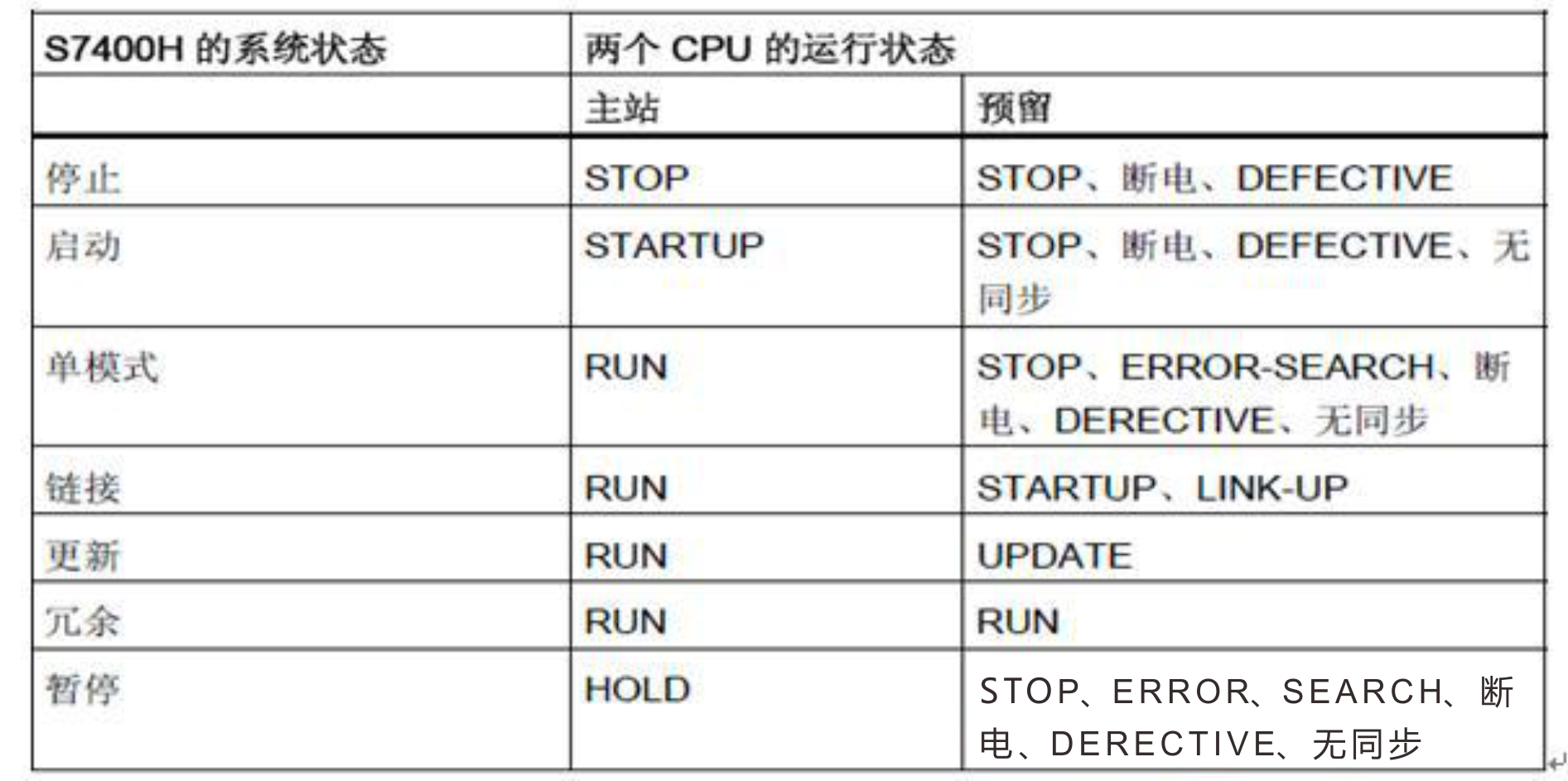

S7-400H及CPU的系统状态与运行状态如下表所示:
说明:
    1.若启动成功,主CPU(CPU0)将切换到单模式,单独执行用户程序。在向LINK-UP 系统模式过渡期间,无法通过“监视”选项打开任何块,且不能激活任何变量表。
    2. 若备用CPU (CPU1)请求LINK-UP,主CPU和备用CPU将比较它们的用户程序。如果发现用户程序之间存在差异,主CPU会更新备用CPU的用户程序。
    3. 链接成功后,开始更新,主CPU会更新备用CPU的动态数据(包括输入、输出、定时器、计数器、位存储器和数据块)。更新后,两个CPU的存储器将具有相同的内容。
    4. 更新后,主CPU和备用CPU都处于RUN模式,两个CPU彼此同步地处理用户程序。
    5.当系统处于单模式、链接、更新、冗余状态时,主CPU处于RUN模式,并以单模式执行用户程序。
    6.在冗余系统模式下运行时,主CPU和备用CPU始终处于RUN模式。两个CPU同步执行用户程序,并互相执行检查。在该模式下,不能使用断点测试用户程序,且互连的模块必须是一对相同的模块。
     7. HOLD模式具有特殊的作用,只能用于测试目的,处于该模式的S7-400H CPU的行为与标准S7-400 CPU的行为一致,容错CPU不能进行链接和更新操作,备用CPU保持STOP模式并输出一条诊断消息。
    8. 只能从冗余系统模式进入ERROR-SEARCH模式,当系统处于冗余状态,自检例程会比较主CPU和备用CPU,并在发现差异时报告错误,故障排除期间,退出冗余系统模式,另一个CPU成为主站并在单模式下继续工作。

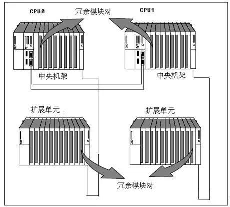

1.中央和扩展设备中的I/O冗余
     信号模板成对安装在 CPU 0 和 CPU 1 子系统中,如下图所示:
    当一个CPU因故障掉电时,连接的I/O模块被认为故障而不能被识别。

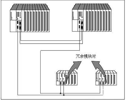

2.单边DP 从站中的I/O冗余
     信号模板成对安装在带有有源底板总线的分布式I/O设备ET200M中,如下图所示:
    当其中一个从站PROFIBUS断线或主站CPU因故障掉电时,连接的I/O模块被认为故障而不能被识别。

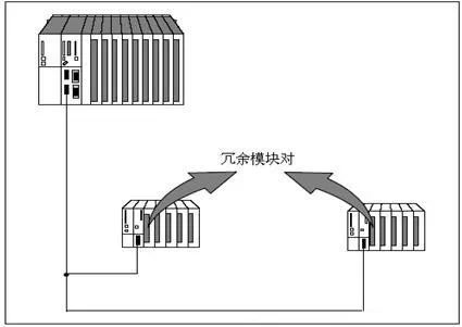

4.单机模式H CPU中的I/O冗余,连接方式如下图所示:
当主站CPU因故障而停机时,I/O冗余不能实现。
