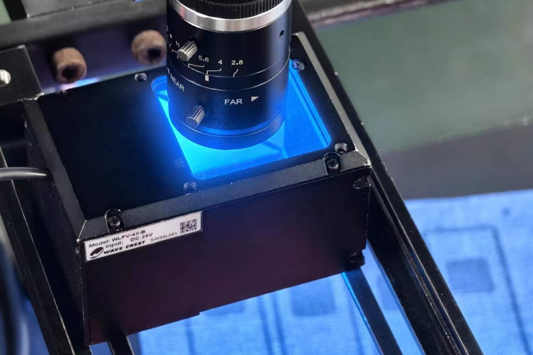

光源的颜色选择同样至关重要。RGB三原色(红、绿、蓝)构成了可见光的色彩基础。不同波长的光线呈现不同的颜色,波长决定特定颜色的特征。在机器视觉中,选择与被测物体颜色相邻或互补的光源颜色,可以显著提升图像的对比度。例如,红色光源适合金属表面缺陷检测,因为红色光穿透力强,抗干扰性好;而蓝色光源则因其波长短、分辨率高,特别适合高精度测量场景。绿色光源则因其人眼敏感度高、色彩还原度好,广泛应用于颜色识别领域。

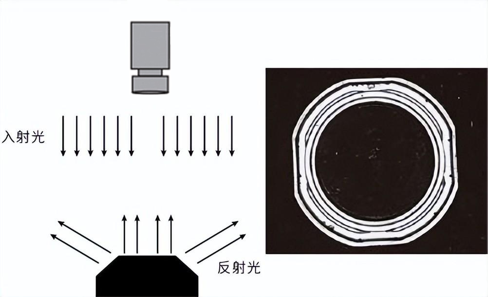

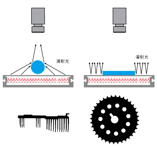

光照方式也是光源选型中不可忽视的一环。直射光入射角小,能投射出物体阴影,适用于需要突出物体轮廓的场景;而漫射光则来自多个方向,不会投射出明显阴影,更适合表面形状不规则或反光物体的检测。此外,还有同轴光源、背光源等特殊光照方式,它们通过独特的光路设计,为机器视觉系统提供了更多的可能性。

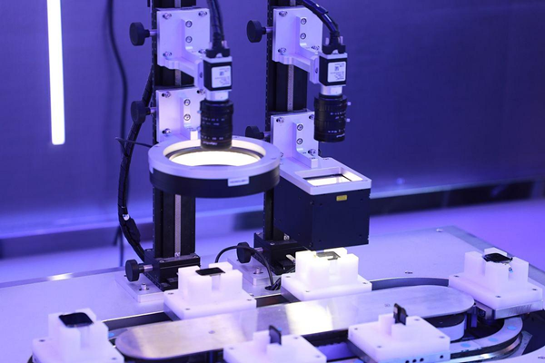

环形光源:在PCB基板检测中,环形光源以其多角度、多颜色的组合,突显了物体的三维信息,使得检测更加精准高效。

同轴光源:在芯片和硅晶片破损检测中,同轴光源通过减少物体表面不平整引起的阴影,提高了成像清晰度,使得微小破损无所遁形。
