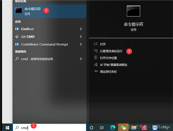

1.   Cat设备IN口通过网线连接到电脑,关闭电脑上的其他网口
2.   关闭VS软件
3.   打开cmd程序“命令提示符”,用管理权限运行。

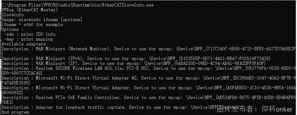

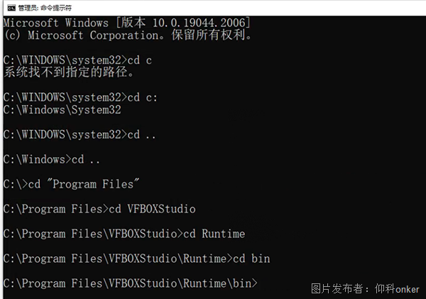

4.   更改目录到下图所示的目录。C:\Program Files\VFBOXStudio\Runtime\bin>
5.   输入:EtherCATSlaveInfo.exe。回车。如果没有获取到设备信息,则重新安装npcap软件。运行正常,则输出电脑上的网卡信息。
6.   选中和所连接网口对应的device,如果不知道是哪个网口信息,可以都测试一下。如下所示:
C:\Program Files\VFBOXStudio\Runtime\bin>EtherCATSlaveInfo.exe \Device\NPF_{E8BAD55C-B9A8-439D-9A1F-52A78912EC64} -map
7.   会显示cat设备的map信息。

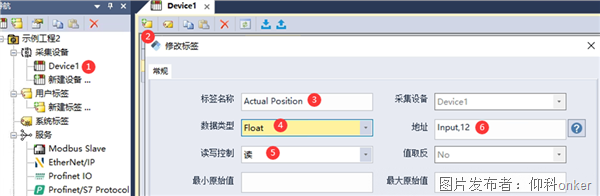

  [0x0023.0] 0x2200:0x01 0x20 REAL32       Actual Position //Actual Position是点位名称,[0x0023.0] 是地址,设置到网关中是0x23-0x17=12 (网关中填写10进制)

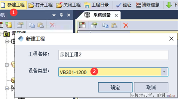

1.   安装VFBOX Studio软件。打开软件后,点击新建工程,设备类型选择实际网关的型号。可选的型号有:VB301-1100,VB301-1200,VB301-1400,VB302-2400,VB303-2400.

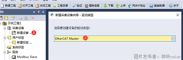

2.   点击“新建设备”,驱动类型选择如下。

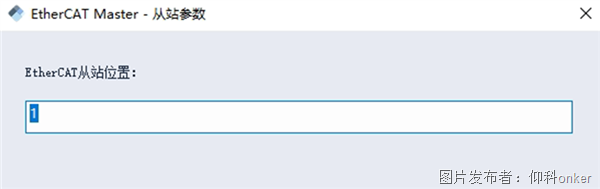

3.   输入设备地址:

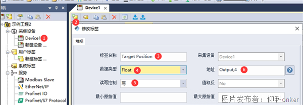

4.   添加Target Position 标签。写数据给EtherCAT设备
5.   添加Actual Position标签,读取EtherCAT设备数据。

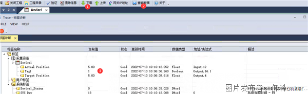

6.   配置完成后点击菜单“下载”,把工程下载到网关里。
7.   点击菜单“查看数据”,查看网关采集到的数据。

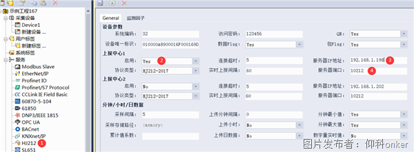

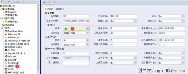

1.   到菜单“服务”下,点击HJ212,启用HJ212服务。网关可以上报到两个中心。如果只上报一个,则启用一个即可。
选项
说明
系统编码ST
环保平台提供
访问密码PW
环保平台提供。如果没有,则设置为空。
设备唯一标示MN
环保平台提供
QN,数据Flag,报Flag
环保平台如果不需要这些参数,则设置为No。没有特殊说明,使用默认Yes即可。
实时命令编码
使用默认2011
连接超时
默认5秒。网关5秒内不能和中心建立连接,会重新尝试建立连接。
服务器IP地址
服务器端口
环保平台的IP和端口
协议类型
一般选择HJ212-2007
实时上报间隔
默认60秒。网关每隔60秒上报一次实时数据。

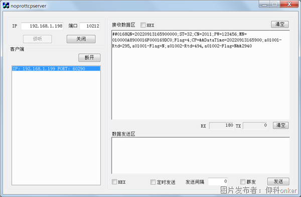

七、212功能测试

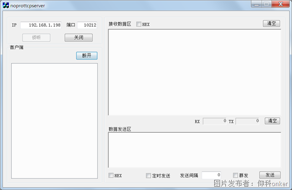

1.   在电脑上打开测试软件。把电脑的IP地址配置成192.168.1.198,并把IP配置成电脑的IP地址,端口填写10212,然后点击侦听。
2.   配置网关参数如下:

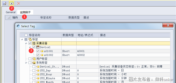

3.   把要上传的数据添加到“检测因子”下面。
4.   配置完成后,点击下载,把工程下载到网关中。
5.   关闭电脑上的防火墙和杀毒软件。
6.   等待一段时间后,软件会收到网关发送上来的数据。

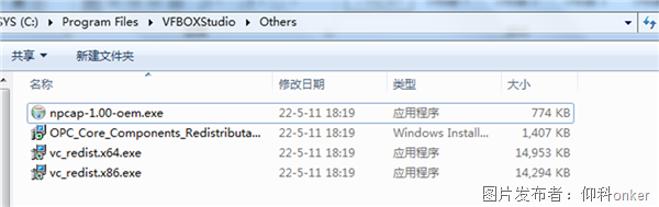

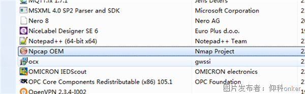

八、安装npcap
1.   到控制面板下,卸载已安装的npcap,或者wincap软件
2.   Npcap程序在安装目录下的others目录下。
3.   安装npcap
