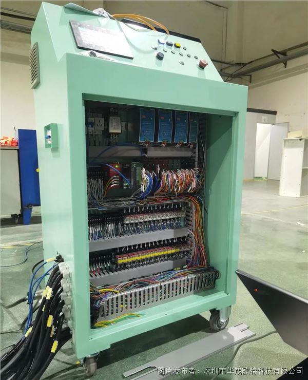

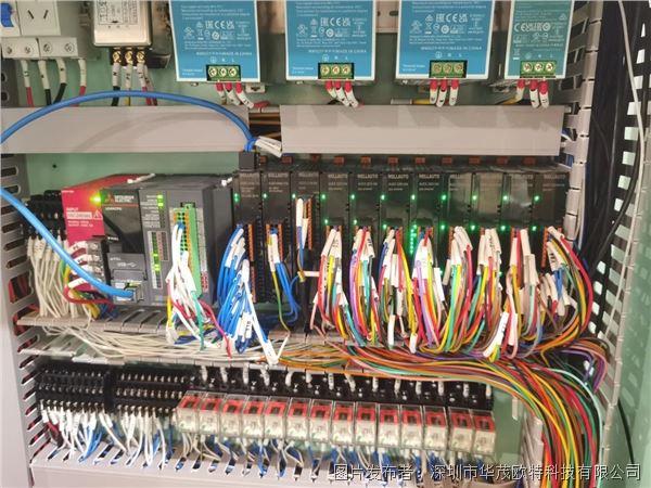

使用三菱主机通过CC-LINK IEFB总线协议连接我们的AUEX 1616N-CCL+背板总线扩展模块,数字量输入模块接收传感器的信号,串口模块与RS485的温湿度传感器进行数据交互,保障整个生产流程的正常运行。
应用效果
降低成本---AUEX 1616N-CCL耦合器本体自带IO点位,为客户节省了多一个IO扩展模块的成本。

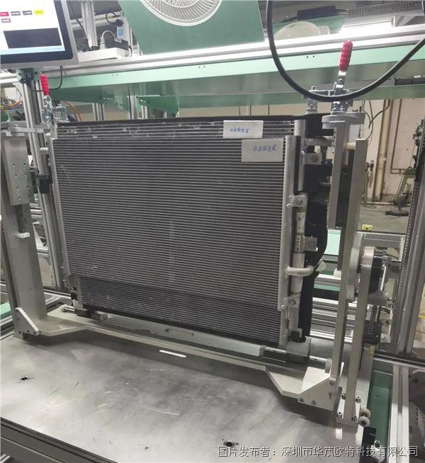

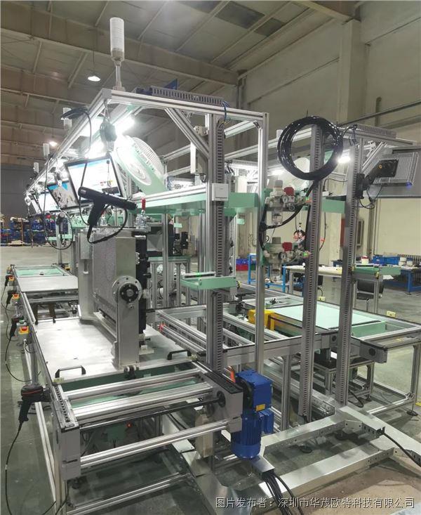

现场图片
