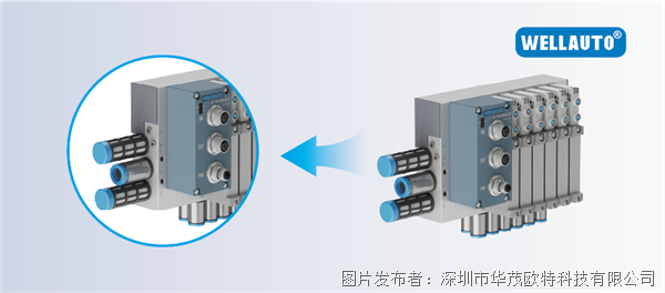

01、技术规格:全面满足工业自动化需求
通信接口与协议:

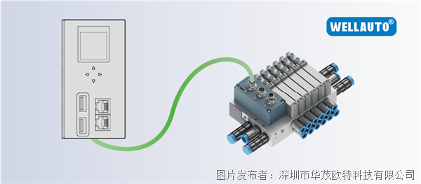

华茂欧特总线阀岛支持多种主流总线协议,包括EtherCAT、Profinet、EtherNet/IP、CC-Link IEFB、Modbus-TCP、IO-Link等,确保与各种工业自动化系统的无缝对接。此外,产品还配备了标准M12航插接口,支持快速接线,大大简化了现场安装与调试流程。
防护等级与可靠性:

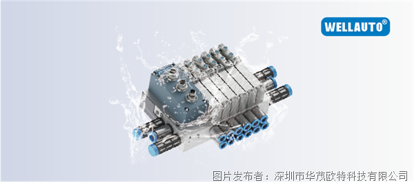

产品具备IP65防护等级,采用防水、防尘、抗震设计,能够轻松应对食品加工、制药、汽车制造或恶劣工业环境。同时,通过严格的质量控制和测试,确保了在长时间运行中的稳定性和耐用性。
自诊断与实时监控:
自诊断功能监测的设备状态信息(如电磁阀的工作状态等)可以用于评估设备健康状况,进而预测剩余寿命。
02、产品特点

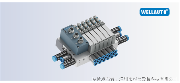

成品发货,高效装配:
华茂欧特总线阀岛整机发货,降低了现场组装成本,提高了项目实施效率。客户无需花费大量时间进行组装和调试,即可快速投入使用。
快速连接,简化配线:
采用标准M12航插接口,实现了快速接线,减少了现场调试时间。这一设计不仅提高了工作效率,还降低了因接线错误导致的问题。
直插式安装设计::
安装更换过程无需二次接线,提高了维护便利性。客户可以轻松完成阀岛的更换和维护工作,减少了停机时间。
智能化控制:
集成总线通讯、输出控制、电磁阀于一体,实现了气动与以太网的无缝衔接。这一设计提升了系统智能化水平,使客户能够更精准地控制气动执行器。
灵活扩展:

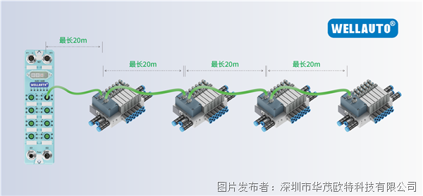

IO-Link总线阀岛支持4级扩展,在4级扩展下,扩展连接线长总计不超过80米。这一长度限制很好的解决了信号较为分散的场合,避免因线路过长而导致的信号衰减或干扰问题。

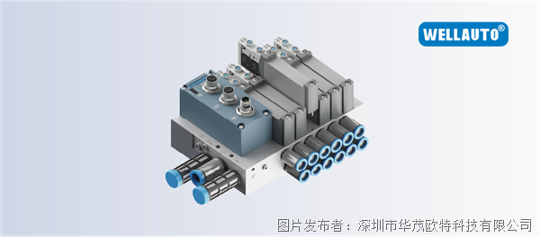

支持电磁阀类型齐全:
两位五通
① 两位五通单电控弹簧复位阀(M52):
此类电磁阀适用于需要单电控、弹簧复位的场合,能够在断电后自动恢复到初始位置,确保系统的安全性和可靠性。
② 两位五通双电控阀(B52):
此类电磁阀适用于需要双电控的场合,即通过两个独立的电磁铁分别控制阀的两个位置。这种设计提供了更高的控制精度和可靠性,适用于对气路控制要求较高的应用。
两位三通:
物理结构:属于双阀(两个独立阀体组合)
控制逻辑:每个单元通常为单电控。例如型号标注“2x3/2”时,指两个独立的两位三通阀,每个阀由单线圈控制。
典型应用:此类设计常用于需独立控制两条气路的场景(如同时驱动两个气缸或执行器)
① 2x两位三通常闭单电控弹簧复位阀(T32C):
在常态下,气路处于关闭状态;通电后,气路打开,允许气体流通;断电后,弹簧复位,气路重新关闭。这种设计适用于需要控制气路通断的场合。
② 2x两位三通常开单电控弹簧复位阀(T32O):
与常闭型相反,此类电磁阀在常态下气路打开;通电后,气路关闭;断电后,弹簧复位,气路重新打开。它适用于需要默认气路开启,并在需要时关闭的场合。
③ 2x两位三通常开、常闭单电控弹簧复位阀(T32B):
此类电磁阀结合了常开和常闭的功能,具体状态取决于阀的当前位置,提供了更灵活的气路控制选项。
三位五通:
① 三位五通中封阀(P53C):
在中间位置时,所有气口均封闭,不与任何气路相通。这种设计适用于需要保持当前状态,防止气路意外变动的场合。
② 三位五通中压阀(P53P):
在中间位置时,进气口与一个出气口相通,另一个出气口封闭。这种设计适用于需要中间压力状态,以实现特定气动功能的场合。
③ 三位五通中泄阀(P53E):
在中间位置时,两个出气口均与排气口相通,允许气体快速排出。这种设计适用于需要快速泄压,以实现紧急停止或快速换向的场合。
