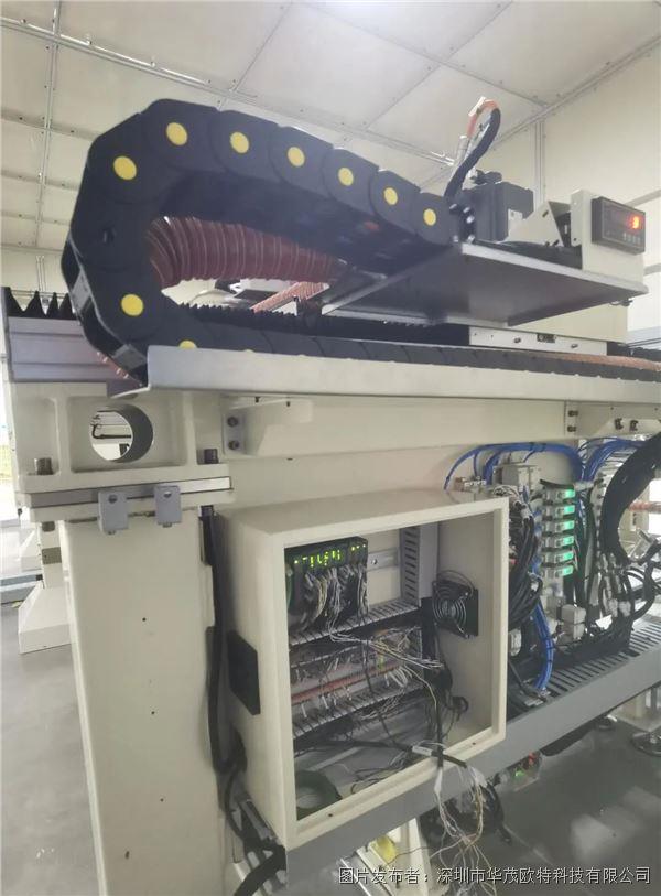

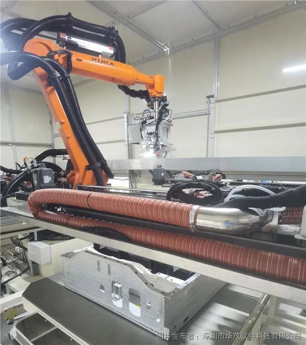

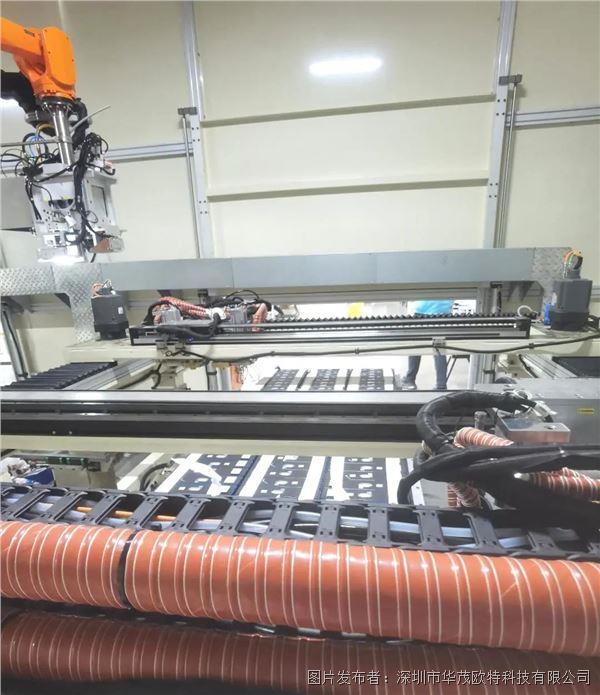

案例采用华茂欧特卡片式IO模块,通过总线通讯控制远程IO输出模块,驱动电磁阀实现气缸动作,确保激光焊接流程稳定执行。当气缸到达目标位置时,磁性开关信号经卡片式IO模块实时反馈,触发系统进行下一步操作。
应用效果
节省柜体空间---卡片式IO模块使用刀片式结构,只占用柜体的小部分体积
现场图片
