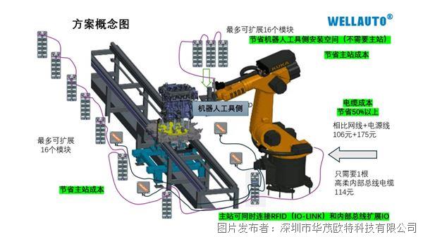

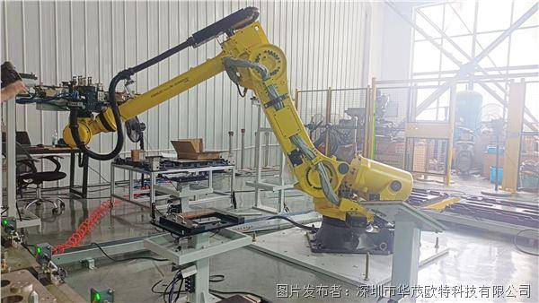

此案例采用的是IP67的IO-Link + WellAUBUS方案。PNT主站AUPN 6A0B-BUS通过IO-Link连接6个RFID读写器 AU3 IHR-3007-IOL,再通过主站自带2路WellAUBUS扩展接口扩展模块,最多扩展32个模块,最大扩展距离为300米的特点轻松解决长产线中IO点位分散问题。
RFID读写器AU3 IHR-3007-IOL对产品的标签进行读写,保存产品的生产过程的数据追溯记录。WellAUBUS扩展模块的IO点位接收传感器的信息反馈给控制器,再驱动控制气缸、电动机等执行器完成机器人的动作。
三、应用效果
机器人工作站一般适用于生产线非常长,许多部件和设备都需要进行往复运动,如输送系统、装配机械臂等。AUPN 6A0B-BUS的2路WellAUBUS接口最大可扩展32个模块,且扩展距离最大为300米,提高了生产灵活性,使得装配线更容易进行设备调整和维护。

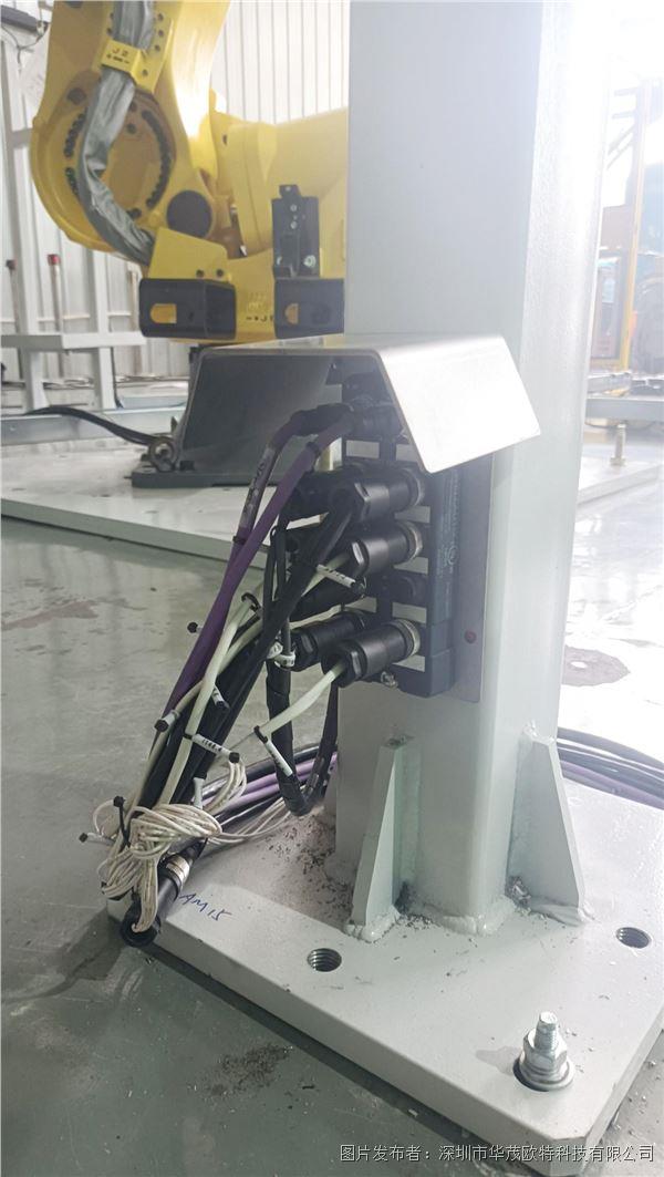

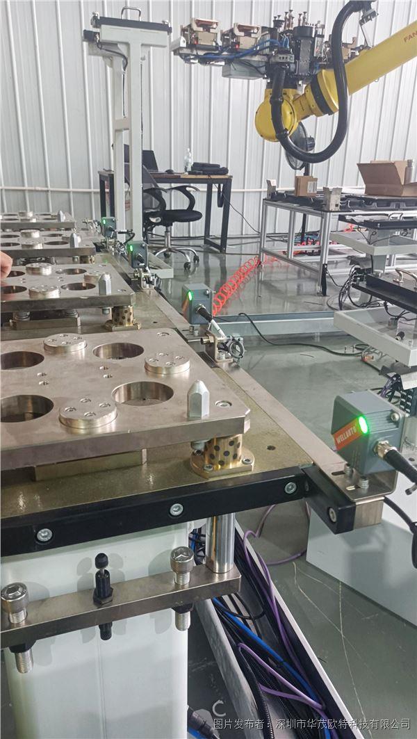

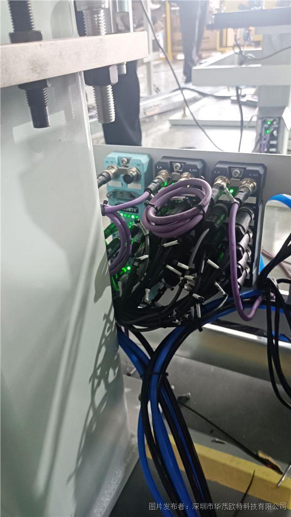

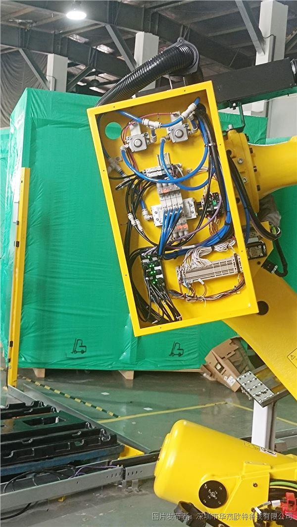

四、现场图片
