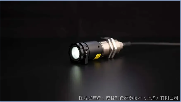

威格勒聚光照明系统结构非常紧凑、坚固,同时性能强大。集成的变焦物镜可将光线精确聚焦或漫射开来。这种灯具非常适合在工业图像处理、工业自动化、机器人以及近距离和远距离识别应用中用作精确照明。
产品亮点
多种光线类型
威格勒聚光照明系统性能强大、光线明亮,超速闪光模式下的照明强度高达 360,000 lux。提供三种光线类型。
●白光 5,700 K
●红光 630 nm
●红外光 850 nm
提供超速闪光模式选项
●性能强大的 2 A 超速闪光模式
●内部冷却体可实现 0.65 A 连续模式

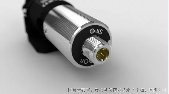

●符合工业标准的 M12 插头

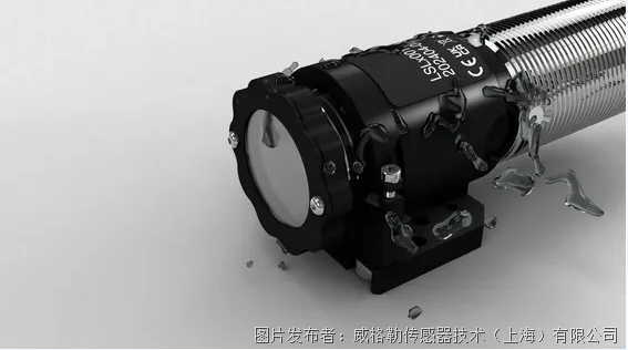

坚固外壳
●防护等级 IP67,十分坚固,耐受环境因素的影响
●采用 M30 螺纹,安装快速简便
●铝外壳确保稳定性和耐用性

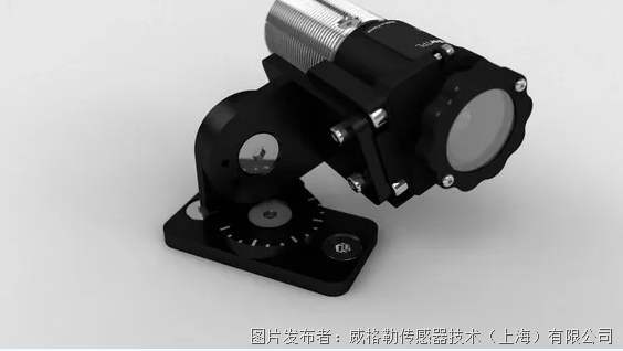

安装方式灵活
●配有相机支架,减少设计工作量
●配有 M30 接近传感器支架,节省安装空间
●与摆动支架兼容

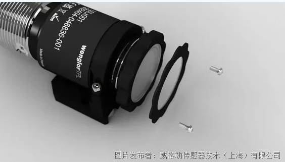

偏振滤镜
●减少光亮表面的反射
●固定螺钉有助于最佳定位

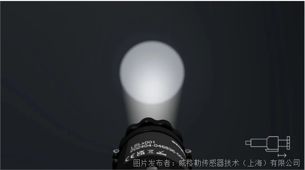

灵活的变焦物镜

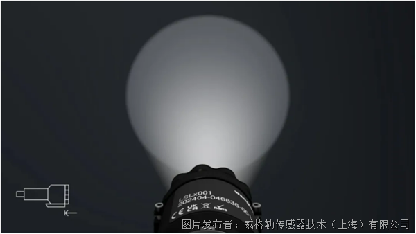

可锁定的变焦物镜可提供 4 至 26 度范围内的可变光束角,同时确保光线均匀。它具有准确的重复定位精度,可精确对准视野,达到具有完美高斯曲线和高强度的最佳照明。手动设置十分简单,可根据不同的工作距离快速调节,使聚光照明系统成为灵活照明非常重要的工业图像处理应用的理想选择。
注:聚焦光束和漫射光束的差别对比

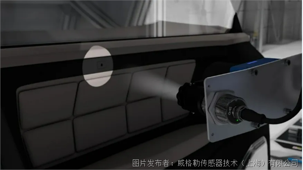

1用于机器人引导的内饰件质量检测的聚光照明系统
在乘用车中安装内饰件之前,必须检查紧固件是否存在以及位置是否正确。为此可在协作机器人上安装一个每侧各有一个聚光照明系统的智能相机。由于聚光照明系统小巧轻量,因此可以直接安装在机器人臂上。在协作机器人移动到部件的待检查位置时,聚光照明系统可确保准确照亮部件,使相机能够可靠地拍摄到每一个紧固件。

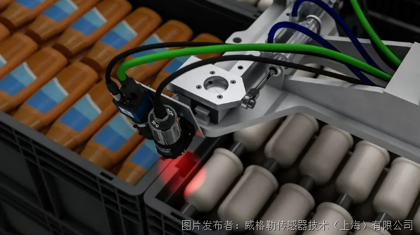

2借助聚光照明系统确定卸货位置
在物流行业,装有箱子的托盘通过机器人来全自动卸货。为了确保机器人能够安全抓取箱子,必须确定各个箱子抓取孔的准确位置。借助四个摄像头和旁边安装的能够准确照亮的聚光照明系统,机器人可以可靠地识别抓取孔并安全地抓取箱子。聚光照明系统结构小,非常适合空间有限的应用。
