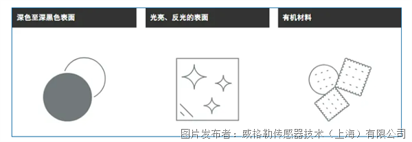

蓝色光源优势
威格勒 wenglor 蓝色激光光源的传感器(及机器视觉产品),借助蓝光的特有性能,在对特定表面的物体检测时可以发挥其应用优势。
01深色至深黑色表面
难度:深色表面会吸收红光。这会减少反射的光,从而增加检测难度。
解决方案:使用威格勒 wenglor 蓝光传感器更适合,因为光穿入测试对象的深度较浅。
02光亮或反光的表面
难度:这些表面容易强烈反射光线,从而产生干扰。
解决方案:在这方面,威格勒 wenglor 蓝光传感器是更好的选择。红光传感器也适用于某些应用。
03有机材料
难度:有机材料的特性差异很大。
解决方案:由于蓝光吸收率较低,威格勒 wenglor 蓝光传感器特别适用于深色材料。
04炽热表面
难度:灼热表面主要发射红光,这会增加检测的难度。
解决方案:蓝色激光更适合于灼热的物体,因为光穿入测试对象中的深度较浅。
05透明材料
难度:透明材料通常透光,因为它们反射的光很少。
解决方案:威格勒 wenglor 红/蓝光传感器适用于透明物体的识别。
06倾斜或凸起的表面
难度:这些表面会向不同方向反射光,这会增加正确检测的难度。
解决方案:选用威格勒 wenglor 蓝光传感器可以更准确地检测不规则的表面。

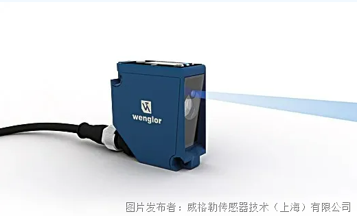

蓝光明星产品
作为威格勒 wenglor 首款采用蓝色激光的飞行时间法激光测距传感器, P1PY2系列即使在极端条件下它们也能提供精确的测量结果。蓝色激光由于波长较短,不会穿入物体表面太深,因此可以稳定地识别深色、光亮、有机或(半)透明的材料。集成的专用滤光片可最大程度地减少高辐射物体(如炽热金属)的干扰,在恶劣的工业环境中也能确保可靠的检测。这种创新与精度的结合使 wintec 蓝光版成为自动化技术中复杂应用的理想解决方案。
