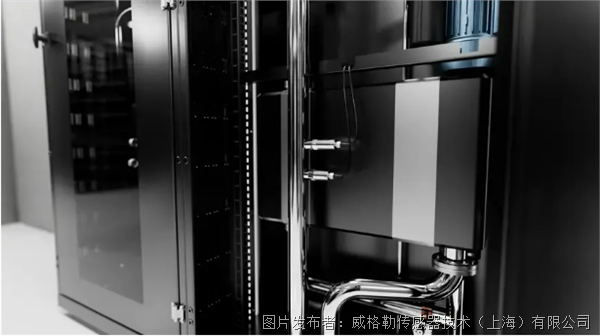

在传统风冷达到其物理极限的地方,液体冷却可确保数据中心的温度稳定。为确保机架和 CPU 中的可靠水冷,威格勒的流量传感器安装在 CDU 的管道中,提供可靠的流量监控。精确的监测对于冷却回路的高效和安全运行至关重要。威格勒的流量传感器可实现精确的流量监测,防止因故障停机并确保无故障冷却。除了流量传感器外,还可以安装威格勒 weFlux² 压力传感器,确保冷却回路中的可靠压力监测。

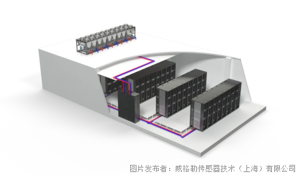

液体冷却的工作原理
在液体冷却中,有两个冷却回路。初级回路负责外部冷却。变热后的液体从数据中心排出,通过冷却塔或冷却器等冷却装置进行冷却。次级回路将冷却的液体直接返回到服务器或机架。这两个回路之间有一个中央单元,即 CDU(冷却液分配单元)。它通过例如板式热交换器等方式将两个回路分开,并确保污染的水不会从初级回路进入次级回路的 IT 区域。

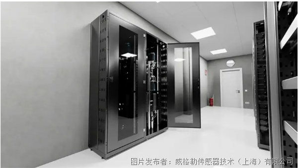

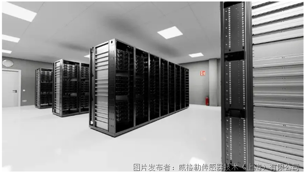

服务器机架
冷却液吸收次级回路中服务器的废热。变热后的液体随后进入 CDU。
CDU 冷却液分配单元
在 CDU 中,变热的液体通过热交换器传输到初级回路。

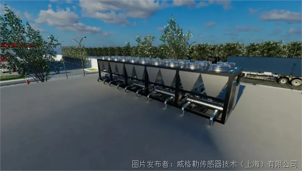

初级回路
初级回路将变热的液体从数据中心排出,例如排出至冷却塔或冷却器。为了确保恒定的压力,管道中安装了一个压力传感器,可以可靠地监测压力。
