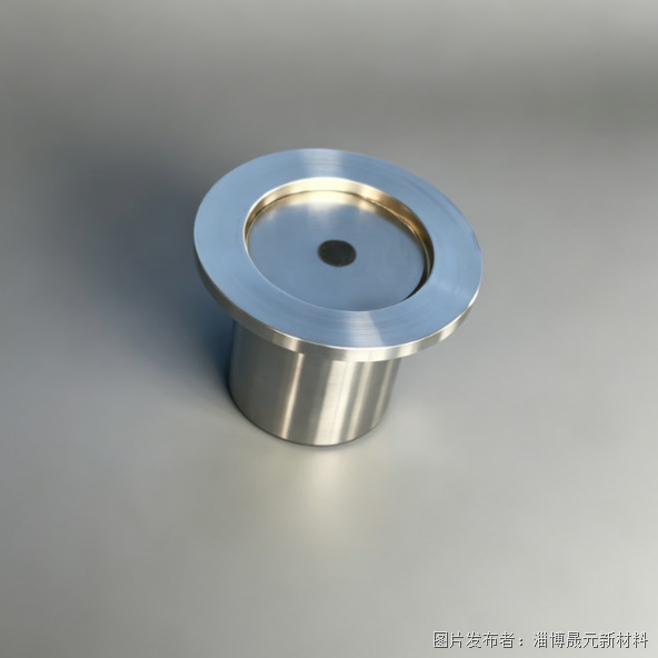

二、技术挑战:裸铍窗在工业现场的两大短板
1. 化学活泼性导致的腐蚀失效
未涂层金属铍的化学性质活泼,在潮湿空气、盐雾或含硫含氯的工业气氛中极易发生点蚀。在矿山选厂、水泥窑尾、冶金炉前等典型现场,湿度常年偏高,空气中悬浮有碱性或酸性粉尘,裸铍窗的表面会在数周甚至数天内出现腐蚀坑,严重时直接穿透箔片导致真空泄漏。
一旦探测器真空腔体进气,后果是灾难性的:轻则窗口更换、系统重新标定,重则探测器芯片永久损坏。对于一台价值数十万的工业XRF设备而言,这样的风险显然不可接受。
2. 铍及其化合物的职业健康风险
铍及其化合物是公认的IARC 1类致癌物。吸入铍尘可导致急性化学性肺炎,而慢性铍病(CBD)潜伏期可达10-20年。我国已将其列入法定职业病目录,并颁布GBZ/T 300.4—2017等标准对作业环境进行严格监控。
在仪器装配调试、窗口更换、设备维修等环节,腐蚀后产生的含铍颗粒物是潜在暴露源。从工业卫生角度看,这是任何使用铍窗的企业都必须正视的合规风险。
三、工程对策:特种涂层技术的防护机理
涂层铍窗通过在铍箔表面沉积一层致密的化学惰性薄膜,以极低的X射线衰减代价,实现了化学防护和健康防护的双重目标。
目前国际主流方案采用比氧更轻的元素构成特种组合涂层,厚度控制在纳米至亚微米级,对X射线透过率的影响仅相当于约1微米厚的铍箔。在此基础上,增强型方案再附加有机聚合物层,形成无机-有机复合体系。
该技术通过多层防护设计展现了出色的环境耐受性,其加速测试数据如下:
测试条件
耐受性能
室温水浸泡
超过6个月无泄漏、无分层
65℃热水浸泡
超过20小时
10% KOH溶液浸泡
1周仍保持密封
汽油、柴油、煤油浸泡
8个月性能无变化
400℃真空烘烤
防护能力稳定
这些数据表明,涂层铍窗已从一种“需定期更换的实验室耗材”,转变为能在严苛工业环境中长期稳定服役的工程级组件。对于系统集成商而言,这意味着设备MTBF的显著提升;对于终端用户来说,则意味着更低的维护频次和更可预测的全生命周期成本。
