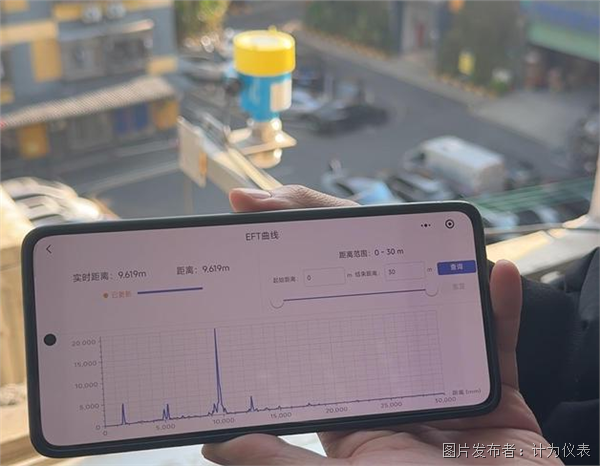

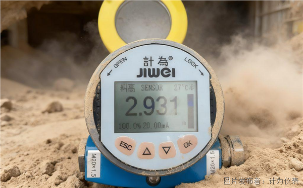

80G雷达料位计: 波束角窄,非接触测量,量程大,适合粉尘较大、工况复杂的料仓环境,测量稳定性较好,还可通过手机蓝牙远程调控,更适应现场工况设置,免去爬罐风险。

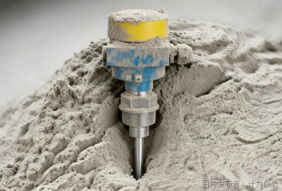

振动式料位开关: 常见是振棒料位开关和音叉料位开关,他们原理都是压电器件驱动探头保持谐振频率,当测量物料时,探头振频发生变化,发出开关信号,适用于粉料、颗粒料的高位报警,对粘附、挂料、结块等情况适应性较强,适合灰仓、粉料仓、粮仓、制药等大多数场景。
